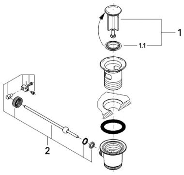

Ik heb onlangs een gebruikte wastafel op de kop getikt omdat één van de twee indentieke wastafels in onze badkamer is gaan scheuren.
Na lang zoeken eindelijk een juiste exemplaar gevonden. Maar nu is het probleem dat het stukje afvoerpijp er nog af moet. (zie foto)
Ik heb het al even met een waterpomptang geprobeerd maar voordat de boel kapot gaat leek het mij handig eerst jullie te vragen. Wie heeft een goede tip??? Hoe gaat dit het handigst???

Ja dat is met mijn oude te vervangen wastafel wel zo maar dit is een afvoer waarvan dmv een stangetje een stop wordt open en dicht gedaan.

Kijk heb je een doorsnede tekening
onderste gedeelte er af draaien

Ja zo zit het inderdaad inelkaar. Het zit alleen erg vast. Als ik de buitenring verdraai dan draait het binnenstuk mee. Dus proberen op één of andere manier dat tegen te houden. maar hoe?
Henk253
Ik deed het altijd met de bek van de waterpomp tag boven in een van die gaten en draaide onder als dat niet wil heb je nog 1 oplossing
dan moet je waar het rubber zit de ijzerzaag in zetten en door zagen gaat zwaar maar is te doen
Orgelman
Ik heb wat kruipolie tussen buiten en binnenring gespoten en hij ging nu vrij soepel los.
Bedankt voor het meedenken en groet van orgelman

Voor deze wastes zijn speciale sleutels in de handel. Het kan inderdaad muurvast zitten door kalk ed. Mooi dat het los is in ieder geval.
