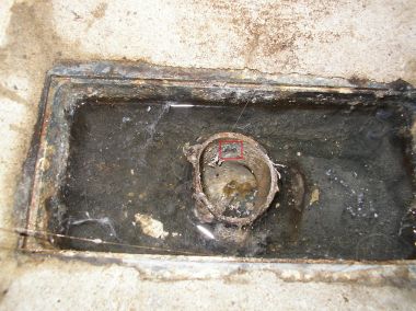

Ik ga proberen de badkamer zelf te verbouwen maar twijfel over het volgende:
In de badkamervloer zit een doucheput van een soort metaal met daarin een enigszins vervormde metalen buis met een doorsnede van ongeveer 40-43mm (nu ovaal ik vermoed vroeger rond).
Ik wil een douchegoot aanleggen met een pvc buis naar de oude afvoerbuis.
Hoe pak ik dit het beste aan?
Mijn klustabula-rasa geeft mij in:
Oude vloer eruit, ruimte infrezen of uitbikken voor de goot en pvc buizen naar het putje(op afschot). PVC verlijmen met oude afvoer? Zandcementvloer op afschot. Nieuwe tegelvloer.
Alle input wordt wel gewaardeerd.
hartelijke groet.
Feije
Graag een foto van de doucheput en de leiding kijk ook even welke kleur metaal het is of kunststof, even met een scherp voorwerp langs de rand schrapen.
Feije
Heb er wat afgeschaapt: Met een RVS keukenmes kwamen er vrij makkelijk wat braampjes vanaf. (Was vrij zacht).
Dat is een hard loden putje, die is er zo uit te halen, een beitel er naast en wat wrikken.
Misschien kunt de bestaande afvoer opnieuw gebruiken wanneer u wat ruimte maakt naast de aansluiting op het putje.
Dit moet dan wel een pvc buis zijn.
