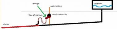

Beste,
Ik probeer een probleem op te lossen voor een mede bewoner uit onze flat waar hij al een paar jaar mee zit. Er zijn al een aantal firma's langs geweest om zijn leidingen schoon te maken, maar het probleem blijft bestaan.
Zodra hij zijn spoelbak vol laat lopen met water en vervolgens de stop eruit haalt, stroomt zijn afvoer van zijn inlaatcombinatie over. Hieronder een schets van de situatie en een foto van de inlaatcombinatie.
De afvoer komt uit op de standleiding van het gebouw. Op de standleiding zit ook zijn wc, deze spoelt goed door.
Is de standleiding verstopt? of is de constructie van de afvoer van de inlaatcombinatie niet in orde?
Mvg, TvD

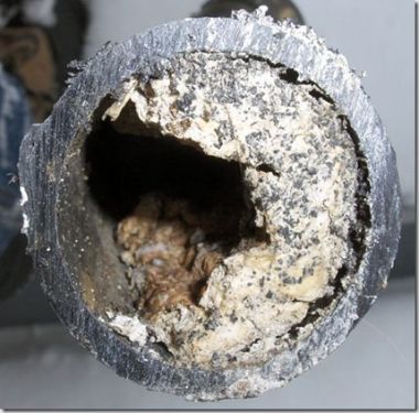

Denk toch dat de liggende leiding wat verstopt gaat zitten door wat vet aanslag
soms is het maar 5mm maar soms ook veel meer.
en daar helpt maar 1 ding ontstoppen.
Beste Henk,
bedankt voor je reactie. 2 weken geleden heeft een firma al de leiding schoon gemaakt met een veer.
Het is alleen als de spoelbak een laag water heeft en deze in één keer wegspoelt. Laat je de kraan gewoon lopen dan is er niets aan de hand. Kan het zijn dat hier de wet v.d. communiceren vaten van toepassing is?
Wie zegt dat de leiding goed schoon is, zo gauw als de bak leeg loopt dan kan de liggende afvoer het water niet aan en vliegt bij je inlaatcombinatie er uit.
Het kan ook wezen dat leiding te krap is of er teveel haakse bochten in zitten.
Anders laat je ze er weer bij want het probleem is nog niet over.
