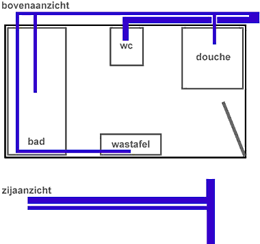

Omdat ik mijn afvoer niet door de vloer kan laten lopen wil ik een koofje maken voor de afvoer over de langste zijde (zie plaatje). Als mijn vermoedens juist zijn zal ik de sifons van zowel het bad als de wastafel leegtrekken als ik alles op 1 afvoerleiding zet en het toilet doorspoel...
Kan ik zoals hieronder aangegeven de wc afvoer gescheiden naar de standpijp laten lopen? Dit houdt in dat de wc-afvoer (110mm) vlak boven de tweede afvoerleiding (75mm) loopt, en deze twee dus vlak boven elkaar op de standleiding uitkomen.
Geen probleem mits de standleiding doorloopt tot boven het dak en u een beluchter plaatst op de afvoer van de wastafel, de afvoerleiding doortrekken naar boven kan ook.

Ik zou het simpel houden en de leiding van bad/douche al bij het toilet op de 110 aansluiten en zorgen voor een goede beluchting bij de wastafel, verder niet. Scheelt in hoogte van de koof. Die 2 leidingen nu (75 en 110) parallel komen een beetje ridicuul over.

Maar ik weet zo snel niet hoe ik daar kan ontluchten. Hoe kan ik dan voor beluchting zorgen bij de wastafel? Ik kan niet omhoog door het plafond want dan kom ik midden in de zolderetage terecht. Kan een sifon met afvoerbeluchting de onderdruk die ontstaat door het toilet te spoelen voldoende aan?
Ik denk dat een beluchter dat niet allemaal aankan, vandaar mijn advies.
Wanneer ik de indruk had dat de beluchter het wel aankon had ik wel geadviseerd de leidingen samen te voegen.
Gaat het u om be- of ontluchten? De beluchters zijn speciaal voor beluchting van rioolleidingen, dan hoeft u verder geen speciale leidingloop toe te passen, zou dat al toegevoegde waarde hebben. Een ontluchting is een ander probleem/verhaal/oplossing.
Niels
Dat was een verschrijving. Ik bedoel be-luchten, want het gaat hier om onderdruk die ontstaat doordat het toilet benedenstrooms wordt geplaatst t.o.v. het bad en de wastafel.
