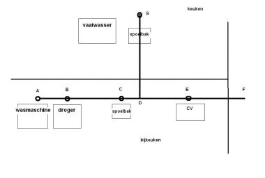

Ik heb een schets gemaakt van de situatie. Graag een paar ideeën hoe de zaak goed aan te sluiten, waar 45/45 of 90 en verdere info. Zelf denk ik aan 75mm van A naar F en D naar G, met daarop telkens 50 mm vertikaal voor de afzonderlijke toestellen/spoelbakken. Bij F komt die buiten op een 110mm uit.
Fiesiekus
75 is wel ruim; als je 't nieuw aan gaat leggen is dat wel het beste. Heb je zeker geen problemen. Overgang G-D naar A-F zou ik 45 graden doen, de aansluitingen van wasmachine/vaatwasser en spoelbakken via 2 x 45 graden.
En evt. beluchter(s) bij de wasmachine/vaatwasser kan geen kwaad; hoewel met 75 mm de kans op slurpende sifons toch ook al een stuk kleiner zal zijn, vgl. met bijv. een 40 mm afvoer.

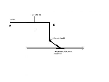

Na wat hak en graafwerk in de garage heb ik de afvoer naar buiten bloot liggen. Het gaat om een 75 mm afvoer die vanuit de garage buiten op een ander deel van het afgaande riool is aangesloten, zeg maar het deel van E naar F. Op deze bestaande pijp van 75mm wil ik ter hoogte van E de nieuwe aansluiting maken. Nu ligt het punt ter plaatste van E op een diepte van zo'n 60cm. De overige buizen liggen echter veel hoger en ga ik ter plaatste van E aankoppelen. Ik weet echter niet hoe ik die 50mm het beste op de lager gelegen 75 mm aan kan aansluiten. Is het wel verstandig hier een verval van zo'n 40cm te hebben? Hoe kan ik deze koppeling het beste maken, met 50mm tot dit punt of liever met 75mm, 2 keer 45 van 75mm, noem maar op?
Fiesiekus
Die 40 cm verschil verticaal aanleggen. Anders gaat 't vuil plakken.
Conradus
In 75 of 50mm? Kun je een voorbeeld geven over hoe het zou kunnen?
Fiesiekus
Als het stuk A - E al 75 mm is, moet het stuk naar beneden ook in 75 mm zijn. Sluit aan via 45 graden + Y-stuk (Y in de diepe leiding) zodat het water in de stromingsrichting van de afvoer wordt gestuwd.

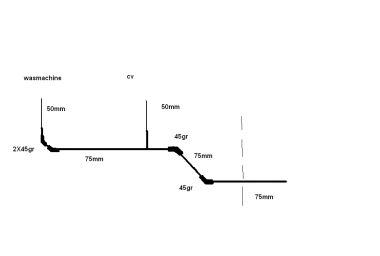

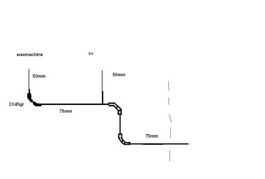

Fiesikus, wat vind je van het gebruik van bochten en andere koppelingen met manchetten? Zijn zo lekker gemakkelijk en zo als gezegd om de prijs hoef ik het niet te laten.
Die onderste pijp gaat niet verder dus ik zou die dan ook met een 45gr bocht aan kunnen sluiten toch?
Die haakse daarboven kan ik die niet beter vervangen in 2X45gr omdat de wasmaschine hier op komt, die komt er helemaal links op.
Zoiets bijvoorbeeld?
Fiesiekus
Verticaal naar beneden; het laatste stukje via 45 graden bocht op het T-45 graden stuk
Conradus
zo dus
Fiesiekus
:prima:, nu voortvarend aan de slag gaan.
