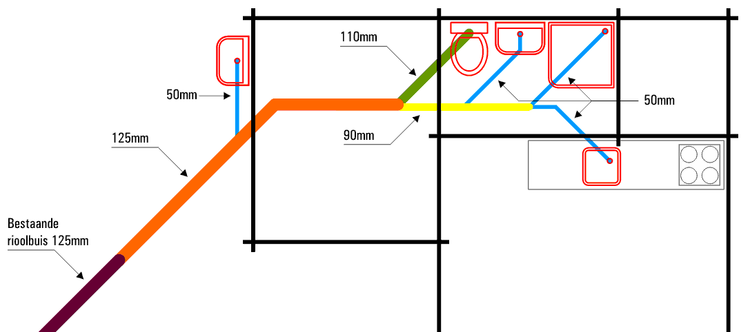

Wij gaan een tuinhuis bouwen op onze volkstuin. Het ontwerp is af, dus nu ben ik aan het bedenken hoe de afvoer naar de riolering moet gaan lopen. Ik heb me ingelezen op dit forum en in boeken, maar ik blijf toch nog met een paar vragen zitten.
Om te beginnen even een tekening van de situatie. Dit is het bovenaanzicht met daarin de afvoerbuizen zoals het volgens mij het meest logisch zou zijn. (Het is een vereenvoudigde plattegrond, dus maak je geen zorgen dat er geen deur in de badkamer zou zitten :-))
Klik op de afbeelding voor een vergrote versie
De bestaande rioolbuis zal eerst een stukje verlengd worden. De afvoer van de gootsteen aan de buitenwand komt hier direct op uit. Onder de slaapkamervloer splitst de 125 mm buis zich in een 110 mm buis naar het toilet en een 90 mm (of 75?) verzamelleiding voor de wastafel, douche en de gootsteen in de keuken. Deze laatste drie zitten met een 50 mm buis op de verzamelleiding aangesloten.
Ter informatie: het tuinhuisje komt te staan op een fundering van betonbanden en houten balken, waarop tussen de wanden een houten vloer gelegd wordt. De rioolbuis die er al ligt, zit zo'n 60 cm diep.
Nu vraag ik mij het volgende af:
  1. Zijn de gebruikte diameters in orde?
  2. Hoe en waar moet ik het hoogteverschil overbruggen tussen de buizen onder de vloer en de bestaande rioolbuis? Met een klein standleidinkje?
  3. Is dit de meest verstandige oplossing met het oog op het verhelpen van eventuele problemen in de toekomst? (Sommige volkstuinders zeggen dat je de afvoer zo min mogelijk onder je huisje door moet laten lopen, maar volgens mij creëer je dan juist problemen door de extra bochten die nodig zijn.)
  4. Hoe kan ik in deze situatie het beste de beluchting doen?
Alvast bedankt voor de hulp,
Marc

Diameters lijken me in orde. Beluchter (ventiel) in het gele deel plaatsen of een ontspanningsleiding naar boven 't dak; dient dan gelijk als ontluchting.
Hoeveel hoogte verschil wilt u overbruggen? Als 't iets van 60 cm is, dan gewoon vertikaal verloop, bijv. ook in overgang oranje naar bruine pijp. Daar een T maken, midden van de T komt op oranje pijp, opening die naar beneden wijst op bruine pijp en de opening die omhoog wijst een schroefdop opzetten; heeft u daar gelijk een goed bereikbaar ontstoppingspunt.

Je kan i.v.m. de verkrijgbaarheid van 90 mm pijp en hulpstukken ook overwegen om de 90 mm ook in 110 mm uit te voeren.
90 mm zie je niet overal.

Zou ik dmv. een t-stuk een ontspanningsleiding kunnen maken in het verlengde van de afvoer die naar de douche loopt, om hem vervolgens langs de buitenwand naar boven door te trekken? Op die manier hoef ik nl. geen gat in het dak te maken, dat scheelt kosten en lekkagerisico.
OK, dat is een goed idee. Het is inderdaad zo'n 60 cm, dan komen de leidingen vlak onder de vloerbalken van het huisje te liggen. Waarschijnlijk zal ik dat vertikale stuk met schoefdop dan in het oranje deel maken, vlakbij de buitengootsteen - anders heb je zo'n schoefdop midden in je tuin.

Zeker doen ! Suc6
Een beluchter hoort aan het eind van een leiding te zitten en niet ergens middenin, een beluchtingsventiel plaatsen op de sifon bij het aanrecht is voldoende.
Een ontluchting is meestal niet nodig, u kunt de leiding zo aanleggen met de aanbeveling van Frank er bij voor de diameter, mochten er problemen ontstaan met ontluchten dan kunt naderhand bij de buitenmuur een zadelstuk op de leiding zetten en daar een ontluchting maken.
Uit de tekening kan ik het niet opmaken maar wanneer de mogelijkheid er is dan kunt u voor de zekerheid de ontluchting direct aanleggen op de 125 mm pijp.

Komt er een kruipruimte onder het huisje? ik vraag dit i.v.m. verstoppingen, of breuken onder de vloer. ik zie dit vaak, moeten dan of een dgat in de vloer zagen of een tunnel van buiten af maken. de keuken zou ik zeker geen 50 maar 75 maken en die 90mm of 110 of 75
@ Sewerboy, heb je een bepaalde reden om in de keuken een 75 mm afvoer te maken ?
Mij is atijd geleerd de afvoer niet te groot te maken omdat het vuil teveel kan bezinken en er eerder een verstopping ontstaat dan bij een dunnere leiding.

Zonder ontluchting heeft u kans dat door de drukopbouw die optreedt bij het doortrekken van het toilet, de sifon van wastafel gaat borrelen.
De drukopbouw bij het doortrekken van het toilet zal pas optreden in de 125 mm leiding, het korte stukje 110 mm is niet groot genoeg om hier zodanige drukopbouw te krijgen dat een sifon gaat borrelen.
Een ontluchting zal dus nodig kunnen zijn op de 125 mm pijp.
Marcvangend
Hebben de sifons die bovenstrooms liggen tov. het toilet (dus hier: wastafel, douche, keuken) ook kans op borrelende sifons door drukopbouw? Mijn gezond verstand zegt dat het alleen benedenstrooms (hier: bij de buitengootsteen) zou kunnen optreden, omdat het afvalwater daar naartoe beweegt.
Bovenstrooms heb je juist kans op onderdruk en heb je dus een beluchter nodig - zou ik verwachten.
Maar goed, ik ben niet de deskundige. Klopt mijn redenering? En verandert dit dan iets aan het voornemen om een ontspanningsleiding/beluchter te maken in het verlengde van de afvoerleiding die naar de douche loopt? Is het het beste om deze beluchter te combineren met een ontluchter in het 125mm gedeelte?
Die bedoelde ik met "wastafel".
Verder kan bij extreme waterafvoer in het gehele systeem een (tijdelijk) hogere druk ontstaan waardoor borrelende sifons optreden indien ontluchting ontbreekt/onvoldoende. Aangezien "men" verwacht dat in Ned. meer en zwaardere buien gaan vallen.........Maar dat hangt ook af van de afvoercap. van het riool: als dat te klein is, treedt die overdruk misschien op.
En de door u geplande ontspanningleiding dient tevens als beluchter dus 2 vliegen in 1 klap.

Daar ben ik blij om, maar het 'waarom' begrijp ik nog niet. Vandaar nog deze vraag:
Als in het onderstaande schema de WC wordt doorgetrokken kan het afvalwater bij punt B druk opbouwen die via het sifon van de gootsteen naar buiten komt borrelen. Dit kan de ontspanningsleiding toch niet voorkomen? Zou de ontluchting in een optimale situatie niet bij punt A moeten plaatsvinden?

Overigens is deze vraag vooral bedoeld om te zorgen dat ik het allemaal begrijp. In praktijk maakt het mij niet zoveel uit als het sifon van de buitengootsteen af en toe borrelt...
Fiesiekus
Ja, :oops: wel als het gaat om drukopbouw t.g.v. toilet. Maar indien het geheel rioolsysteem "onder druk " komt (incidenteel) is uw locatie ook goed. Kortom, om het niet moeilijker te maken dan het is: de ontluchting stroomafwaarts t.o.v. het toilet.
