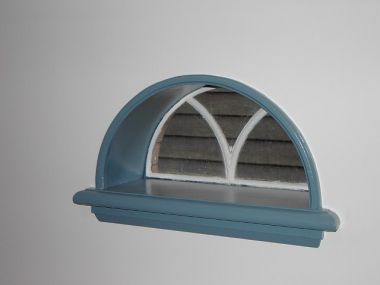

Ik wil een stalraam aftimmeren.
De stalraam is 33 cm breed en loopt van boven rond; deze boog is nogal ruim!
Welk materiaal en hoe kan ik dit het mooiste aftimmeren?
(raam zit als 'sierkozijn' in een niet dragende muur (tussen hal en keuken))

Met wat stroken buigtriplex lukt dit meestal wel .sucses JohanL

Op zo,n manier?

Alleen is bij mij het raam smaller en hoger.
Buigtriplex wijkt af van normale triplex?
Boertje125
Ja buigplex is speciaal gemaakt om te buigen.
de laagopbouw is anders van buigtriplex kan je een circel vormen met een straat van ongeveer 50 cm.

Verkrijgbaar bij de bouwmarkt?
Danoontje
Jow, laatst nog zien liggen bij de p**xis
