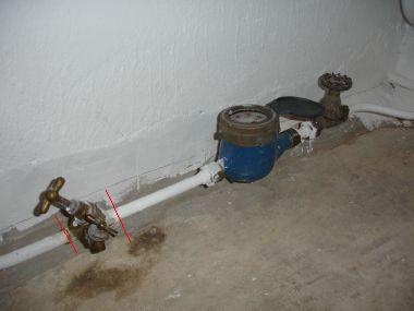

Bij het klussen in mijn kelderkast viel het me op dat de aftapkraan hele kleine beetjes water lekt. Die is inmiddels 44 jaar oud dus die wil ik vervangen. In feite heb ik nu 2 hoofdkranen, eentje vóór en eentje achter de watermeter, waarbij de laatste gecombineerd is met de aftapkraan. Deze tweede hoofdkraan zit muurvast dus is sowieso niet bruikbaar meer.
Is het nodig dat er zowel een hoofdkraan vóór als na de watermeter zit? Of kan ik de kranen achter de watermeter vervangen door 1 enkel aftapkraantje?

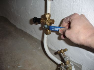

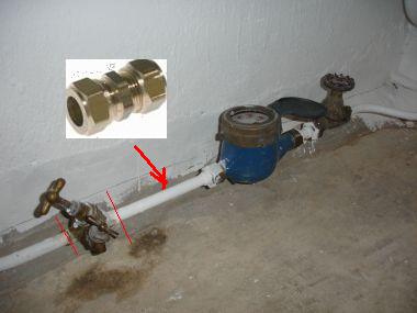

OK, dank! Ik heb inmiddels een nieuwe stopkraan met aftapper gekocht. De huidige kraan zit op 5 cm hoogte van de vloer en dat is niet handig met aftappen. Eigenlijk wil ik de kraan wat hoger monteren:
Dat kan ik toch gewoon doen zo, of zie ik dingen over het hoofd (behalve dan dat er een minuscuul beetje water in de leiding blijft staan na het aftappen)?

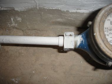

Als dit kan wil ik een nieuwe buis aanleggen vanaf de watermeter via een 90-graden bocht (ik heb een buisbuiger) naar de nieuwe stopkraan. Op de watermeter zit de volgende koppeling; een combi van gesoldeerd en schroef. Is hier een variant met knelkoppeling voor de 15-mm buis voor en zo ja hoe heet zoiets?
Dank weer!
U kunt een bocht van 45 graden maken in de bestaande buis tussen watermeter en kraan, daar de kogelkraan tussen plaatsen.
De wartel op de aansluiting van de watermeter laten zitten, die is nodig om de watermeter er tussenuit te halen.
Of een nieuw stuk buis aan de koppeling op de watermeter solderen en dat buigen.

of precies achter de soldeer koppeling af zagen en hier de kraan tussen plaatsen.

Net ff het luik open gehad, maar bij mij zit er eerst nog deze flensafdiching met daaraan een stukje pijp met 3/4 schroefdraad.
Hierop zit de schroefbus :oops:

Maar mag ik die aansluiting op de watermeter niet gewoon vervangen dan door iets met een knelfitting voor de 15 mm buis, of bestaat zoiets niet?
Tiho
Desbetreffende schroefbus 3/4 binnendraad naar 15mm moet er volgens mij zo opkunnen. Misschien is de bus er alleen met 22mm. dan moet er nog een pijpoverloop 15 naar 22 opgekneld.
Henk253
Dat mag niet je moet een 2 delige koppeling gebruiken vlak met rubber ring, je kan ook evt oude koppeling gebruiken zet je daar voor een knelsok en je gaat daan vandaan vervangen
System7
Handig die plaatjes, Henk! Dank, ik denk dat ik het zo ga aanpakken.
