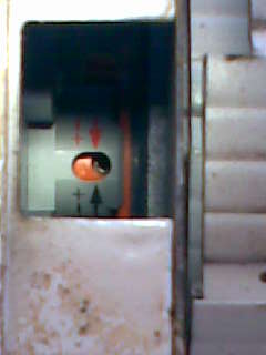

1ste probleem: Aan mijn rolluik was er 1 lammel stuk, deze heb ik ertussen uitgehaald met als gevolg dat de rolluik niet meer op tijd stopt bij het openen. Weet er iemand hoe ik deze kan afstellen.
2de probleem: De andere rolluik gaat niet meer naar beneden, ik hoor de motor nog wel zoemen maar hij wil niet meer draaien, er komt 230v toe op de motor. Kan ik deze manueel naar beneden laten voor controle van de motor.

1) op de motorkop zitten stelschroeven (inbus)
naar min in de bewuste draairichting geeft minder op of minder neer
2) de motor kabel los maken en geheel naar buiten trekken.
Dan de schroeven op blindklinnagels van de motor steun losmaken, daarna kun je de rolluik met as handmatig ronddraaien en zo de rolluik laten zakken.
Motor condensator zal stuk zijn.
Ik vervang de motor dan doorgaans, oude motoren worden doorgaans niet meer gerepareerd.
