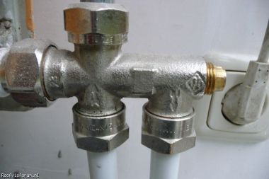

Ik wil de radiator van de wand halen om op te knappen. Deze blokken heeft de aannemer gebruikt en ik vroeg mij af of deze afsluitbaar zijn. Ik vermoed dat het alleen om de afvoer gaat, dat is niet erg want ik laat de de aanvoer met knop(dicht) zitten. ALs het afsluitbaar is, moet ik dan met een imbus het nippeltje indraaien of de gehele (goudkleurige) dop aan het eind naar binnen?
Ik hoor het graag, alvast bedankt voor het meedenken.
Mvg Bertil
Boudewijn 033
Inderdaad met de imbus sleutel sluit je het onderblok (inderdaad alleen de retour) af.
groeten b
Bertil68
B,
Bedankt voor je antwoord! ben ik alleen nog nieuwsgierig wat de functie is van de grote plug met schroefdraad?
Groet Bertil
Cvpomp
Voor het inregelen van de radiator
