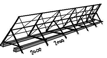

Beste lezer,
Ik ben bezig met het renoveren van een hotel. Boven op het dak bevinden zich enkele installaties die afgeschermd moeten worden. Deze afscherming is puur om het zicht op deze installaties te belemmeren (eis van welstandcomissie), het heeft geen beschermende functie of wat dan ook.
Het gaat om een L vormige (bovenaf gezien) wand waarvan de totale lengte 53 m1 is. De afscherming moet 2,25m hoog zijn en schuin staan onder een hoek van 60 graden.
Mijn vraag is: Wat is een goede constructie en materiaalkeuze?
Ik heb al enige opties bedacht maar deze zijn allemaal te duur. Een stalen frame kost veel geld en hout waait/rot weg bovenop een dak. Voor plaatmateriaal kunnen we ook niks bedenken.
Heeft u een goede tip? Misschien heeft u wel een compleet ander idee om deze installaties af te schermen? Zijn er misschien een soort van doeken of netten die dit af kunnen schermen?

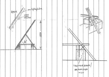

Een houten constructie bevestigd aan trottoir banden. De constructie bekleden met multiplex platen en daar netjes een EPDM dakbedekking op lijmen.
Een aluminium frame of iets anders wat niet roest dat frame vullen met betontegels 60x60x5 tegels en een houten of metalen bekleding.
Je kan ook een constructie maken en deze met metalen dakpannen bekleden.
Om de dakbedekking te beschermen die boel op een XPS isolatie van een 2 tot 3 cm dik zetten helaas moet je de XPS weer met iets tegen de zon beschermen.
Uiteraard moet alles het gewicht kunnen dragen.

Let niet op de constructie. Deze is amateuristisch verzonnen. Dit is enkel een schets.
Wgb,
vriendelijk bedankt voor uw reactie. Ik ga me in uw suggesties verdiepen.
EDIT: Wgb, hoe kan ik een houten constructie zodanig aan een trottoirband bevestigen zodat deze windbestendig is?

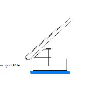

Jan, de wand staat gekanteld naar de installaties toe. Op de tekening te zien dus rechts. De dakrand van het platte dak bevindt zich ongeveer 500mm links van de constructie.

Het staat op 50 cm van de rand, hoe hoog is het dak.
Wat voor een installatie staat er op het dak dat er een scherm van 2,5m hoog moet komen.

Is dit een optie? 2 trottoirbanden breed en een soort van driehoek constructie?
The headhunter
Als het tbv een luchtbehandelingsinstallatie is laat dan alle gesloten constructies maar weg.Deze beinvloeden zeker met zo'n hoogte de luchtstromen waardoor de insnstallatie zijn eigen lucht retour krijgt.
Maak een constructie met bv veeroosters, of met geperforeerde platen.
Alles kost geld.
Maar beter 1x goed besteden ,dan elke paar jaar alles overnieuw moeten doen.
Wgb
Als het vlak boven de driehoek dicht is zie ik het somber in.

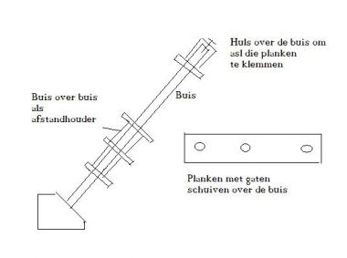

Misschien is dit een manier om het vlak te vullen en toch een mogelijkheid dat de wind er door kan.
In de buis zit een schroefdraad in de huls zit een bout.
Voordeel zou zijn het geheel is eenvoudig te onderhouden.
