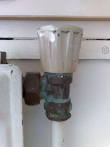

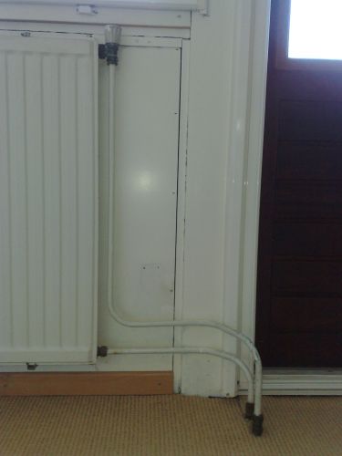

Beste mensen,
De komende week wil ik wat klussen in huis gaan doen waardonder het vervangen van mijn radiator. Onze slaapkamer zal namelijk in 2 kamers worden verdeeld en er zullen dus ook 2 kleinere nieuwe radiatoren worden opgehangen. Ik ben van plan dit zelf te gaan doen. De eerste stap is het verwijderen van de bestaande grote radiator. vervolgens zullen we dan een weekje zonder radiator zitten ivm plaatsen van een nieuwe muur. Aan deze muur zullen later aan beide kanten de 2 nieuwe radiatoren worden opgehangen. Ik wil de druk van de ketel halen en vervolgens de cv-installatie een flink stuk leeg laten lopen. Daarna kan ik de bestaande radiator weghalen. Hoe kan ik en waar kan ik de bestaande leidingen tijdelijk afdoppen. Doe ik dat onderaan de buizen die uit de grond komen? Kan ik daarvoor bij de bekende bouwmarkten een dop voor kopen en hoe ziet zo iets eruit? Ik hoop dat iemand mij kan helpen. Ik heb een foto geplaatst om het misschien iets duidelijker te maken.

Waar ( in welk leidingdeel) je de radiator wilt afdoppen, is helemaal afhankelijk hoe het leidingwerk strax gaat lopen.
Misschien is het handig om geen doppen te gebruiken, maar kranen. Op die manier kan je de afgedopte stukken leiding makkelijker aftappen als de nieuwe radiatoren er zijn. OF je moet op een lager punt aftappen dan die radiator van de foto.
De kranen die ikzelf altijd gebruik, zijn gewone radiatorkranen. 1 Heb je al, deze stijf dichtdraaien, en de radiator kan eraf. Voor de retour leiding kan je ook een "gewone" radiatorkraan gebruiken (ook stijf dichtgedraaid).
Grote voordeel hieraan is.......... op de radiator kraan past een normale standaard vulslang. Op die manier is het aftappen met een vinger in je neus. :D

Wauw! Bedankt voor je snelle antwoord! Als ik het goed begrijp kan ik dus het systeem leeg laten lopen op de begane grond. Wanneer de bovenverdieping leeg is kan ik de radiator op deze plaats (bovenste foto) los maken. Op 1 leiding zet ik de kraan van de onderste foto. Zo'n zelfde kraan zet ik dan ook nog op de andere leiding. Klaar is Kees (Martin)?

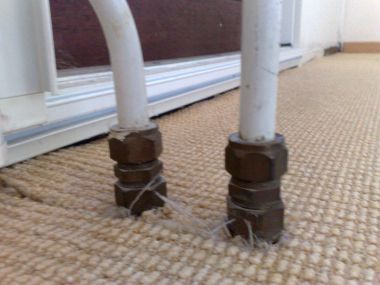

Wat denk ik een makkelijke oplossing is de knelsok verwijderen, de knelring en wartel laten zitten. Hierop plaats je een kogelkraan.(gebruikmakende van de bestaande knelring en wartel.

Ok, dus voor deze oplossing hoef ik alleen een kogelkraan te kopen. Verder niets. Geen knellingen e.d. meer. Toch?

Kraan is een 1/2 duimse kraan, die op een pijp van 15mm gemaakt is dmv een knelsetje..
maar waarom een dure kogelafsluiter kopen als je het ook gewoon met 2 knelkapjes 15 kan doen ?
scheelt aanzienlijk in prijs en water kan toch beneden eraf gelaten worden..

De sok die er nu zit draai je los, de onderste wartel + knelring blijft zitten.
als je dan 2 knelkapjes (messing) 15mm haalt, dan gebruikt je daar de helft van.
dus alleen het kapje (de knelring & wartel zitten er nog van de sok...)

Ik wil nog even laten weten hoe is het is gegaan. Ik heb het dus uiteindelijk met knelkapjes gedaan zoals Kanterz voorstelde. Ging verder super!
