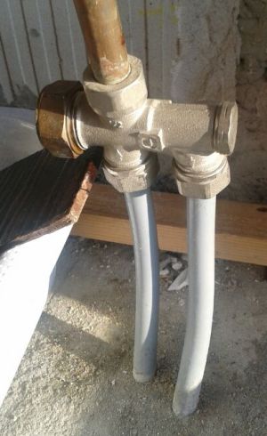

In het verlengde van Half jaar radiatoren verwijderen nu de vraag hoe ik de radiator kan afdoppen. Ik kan bij de plaatselijke bouwmarkt geen afdop hiervoor vinden. Ik heb nu het blok+radiatorkraan erop laten zitten, maar de linker kant lekt, en de radiatorkraan zit op een meter hoogte, dat is niet echt handig met klussen.
Het is een flexibele leiding. Op de knelring staat "14". Op de aansluiting past geen 15mm of 1/2" moer. Hoe en waarmee kan ik deze het beste afdoppen?
Alternatief is waar de leiding de vloer in gaat (bijkeuken), maar daar zitten de leidingen dicht in een hoek en bij de muur, en kan je er dus lastig bij.

De onderste 2 en de bovenste aansluiting zijn m22.
Je kunt dit onderblok toch gewoon afsluiten, als je er een inbus indraait aan de rechterkant? Dan ben je iig. van de lekkage af.
weet alleen niet of de aansluiting naar boven toe dan ook afgesloten is.
Het is overigens een comap/sar onderblok.

Tijdelijk afdoppen of definitief afdoppen?
Als hetbtijdelijk is, inderdaad op het onderblok dichtzitten, en dan ook een kneldop op de aanvoerleiding. Want op het onderblok zet je alleen de retour dicht.
Groeten b
Het moet tijdelijk afgesloten worden. Een kneldop is die er ook in M22 dan? Bij de plaatselijke bouwmarkt niet, dus dan moet ik even verder kijken. Of ik rij even bij een installateur langs.
De inbus erin draaien zal ik vanmiddag meteen even doen, want de druk van de ketel loopt wel snel terug. Elke drie dagen bijvullen is niet echt optimaal :roll:

Bedoelde een kneldop op de koperen leiding die bovenuit je onderblok komt.
Groeten b
Dat had ik al door. Dat is ook niet 15mm of 1/2", dus die kneldop moet ik in M22 zien te vinden...
Het lekken is in ieder geval over na het dichtdraaien van de retour.

Even twee NL koppelingen halen met verloop naar 15.
