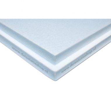

Je kan overlappende platen gebruiken. zie onder. Op een warmtescan zie je naden al terug, en bij sneeuw ook. Ook schroeven (van dakbedekking) zie je al terugkomen als kleine koudebrugjes. Op zich niet erg, tenzij je een passiefhuis aan het maken bent.

Overlappende plaatjes zou een idee zijn voor een volgend project. Ik heb nu al 40 m2 Pir-platen liggen.
