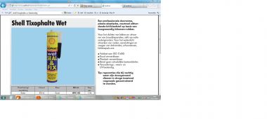

Ik vroeg me af wat voor afdichting men toepast als er een gat in een dakpan is geboord voor de doorvoer van bijvoorbeeld een zonneboilerleiding? Het materiaal lijkt op een rubberachtige kit. Is dit materiaal ook toe te passen voor het (tijdelijk) repareren van een gescheurde dakpan?

Voor de doorvoer van leidingen wordt normaal gesproken een speciale doorvoerpan toegepast. Simpelweg een gat door een dakpan boren is vrijwel niet goed duurzaam dicht te krijgen met kit of soortgelijke middelen.
BeeTeeWee
De kit waar jij op doelt is waarschijnlijk Tixophalte, een soort rubberachtig teer. Google daar maar eens op. Maar de eerder gegeven oplossingen zijn natuurlijk verreweg beter en duurzamer. Gelukkig had je zelf ook al door dat kit een tijdelijke noodoplossing is.

Is niet UV bestendig ! ( men denkt vaak van wel... ) Er zijn dakkitten in kokers die dat wel zijn.

Willem, kan jij daar een link over geven. dat tixophalte niet uvbestendig is, want volgens de leveranciers, is het gewoon uv bestendig

Ja wat is UV bestendig. Wat is de norm.
Een paar jaar na het aanbrengen komer er toch barstjes in de kit daarbij wordt deze toch breekbaar. De toepassing is bepalend voor het succes. Een dakpan lijmen dan zullen er ongetwijfeld betere producten zijn.
Wij vulden de inplakruimte van een daktrim met deze kit. Werd deze ruimte volledig gevuld dan gaat dat spul verrekkes lang mee.
Werd die ruimte niet zorgvuldig vol gespoten, last van krimp er vielen gaten in, de kit ging los van de de bedekking of de trim. Dus zeg het maar. :wink:
