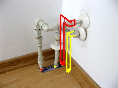

Via de hoek van onze slaapkamer gaan er leidingen door de wand naar de badkamer verwarming. Deze willen we verwijderen en de leidingen die uit de vloer naar boven komen willen we afdichten. De leidingen zijn onderin ongeveer 15 en 22mm.
Het is de bedoeling dat daar een kast komt dus het mag echt bijna niet boven de vloer uitsteken. Omdat er laminaat ligt is er nog wel een extra marge voor de hoogte van een eventuele dop of iets dergelijks.
Heeft iemand misschien tips hoe we dit kunnen doen en of het überhaupt wel kan, zomaar een verwarming opheffen.
Hieronder de situatie:
Alvast bedankt voor de reacties!

Ik denk dat de leidingen die uit de vloer komen de voeding is, de leiding naar de badkamer is 22 mm koper en bestaande leiding is zo te zien 1/2" ijzer
Kan je evt niet onder de vloer leiding verplaatsen en strak bij de muurlangs aan leggen
Zie tekening:

Dit wordt een probleem, de leidingen zijn dikwandig en gemonteerd met draadaansluiting.
In de rechter aansluiting zou je nog een dopje kunnen plaatsen, maar bij de linker is dat niet mogelijk.
Inkorten kan ook niet, dwz het kan wel maar dan past er geen koppeling of dop meer in.

Draadsnij spullen zijn eventueel te huren of lenen. Er zijn ook van de kunststof ringen voor 22 mm en 28 mm koppelingen zodat er 1/2 en 3/4 in kan dan kun je een knelkap toepassen.
Zou zelf draad snijden, zo moeilijk is dat niet. Je moet er dan overigens wel bij kunnen onder de vloer.

Boven de vloer krijg je eea in ieder geval niet lager dan het hoogste sokje. Je zult de schacht van de snijder niet kwijt kunnen.
De kunststof knelring is een optie, heeft bij mij niet de voorkeur. Draadsnijden en afdichten met hennep en kit heb ik een beter gevoel bij.

Dichtlassen is eigenlijk de beste oplossing, maar daarvoor zou ik wat parket weghalen of het heel goed beschermen,
