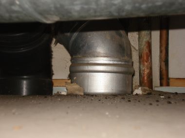

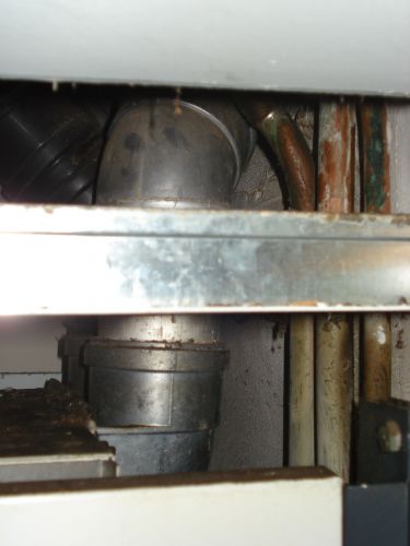

Omdat het een populaire migratieroute voor de plaatselijke muizenpopulatie blijkt te zijn, wil ik het systeemplafond rondom de aan- en afvoerleidingen van mijn CV dichtpurren.
Kan dat zomaar, hoe heet wordt die rookgasafvoer?
Ik weet niet hoe ik kan herkennen of dit een dubbelwandige buis is.
Het is een intergas H22vrw.
Pur zou temperatuurbestendig tot 90 graden moeten zijn.

Dit zijn aparte aan- en afvoeren. Zeker bij een VR-ketel kan die afvoer behoorlijk heet worden.
Kloek77
Hoe heet ongeveer?
Suggesties waarmee ik het zou kunnen afdichten zijn welkom.
Utreg
Afdichten met glaswol,goed strak erin doen.
Kloek77
Goed idee!
De glaswol zit er in,
nu afwachten of de muizen zich er niet doorheen gaan vreten.

Ik weet niet of je een en ander nog los kunt halen, maar er bestaan volgens mij ook aluminium/metalen sierringen voor rond dit soort pijpen.
Die zijn handig wanneer de doorvoer in het zicht zit en niet al te netjes is gelukt. :cool:
Maar ook om ze muisdicht af te sluiten.
Anders zou je zo'n ring ook nog aan één kant door kunnen zagen en voorzichtig om de buis heenvouwen en dan aan elkaar solderen.
