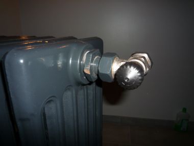

Ik heb een oude radiator met 5/4 duimse aansluitingen (uit 1898....). Hierin zitten twee radiatorkoppelingen geschroeft met wartel. Ik heb een 3/4 duims thermostaatkraan gekocht en die past daarop. Onder past het derde deel van een driedelige koppeling van 1/2 duim. So far so good. Echter alles is licht gecorrodeerd en vies. Is er een goedje wat ik ertussen kan smeren om het goed af te dichten? Normaal gebruik ik hennep met silpat. Zou ik dat laatste er bijvoorbeeld licht op kunnen smeren?

Neem het bij de kraan horende staartstuk. Zo weet je zeker dat eea bijelkaar hoort. Meestal gaat het goed maar heb ook wel gehad dat eea echt niet dicht te krijgen was.

Als het staartstuk hetgene is wat IN de radiator gedraaid zit met wartel, dan hoort die zeker niet bij de kraan. Het staartstuk is 10tallen jaren oud (5/4 duims....) en de kraan nieuw. Dacht er aan om silpat op de contactvlakken te smeren. Maar vraag is of dat zin heeft?
Ketelchrisje
Nee dat heeft geen zin, als het niet past lekt het.
beter is het echt om het staartstuk [dus die wartel en draadstuk wat in de radiator zit gedraaid] ook te vervangen.
Xr8
Dat bedoel ik wel. Hoe wil je een 5/4 staartstuk op een 3/4 kraan draaien vraag ik me dan af. Als de aansluiting 5/4 is dan zou je in de radiator een verloop kunnen draaien 5/4 buitendraad x 3/4 binnendraad. Hierin kun je dan het juiste staartstuk plaatsen. Plaats anders een foto van de situatie.

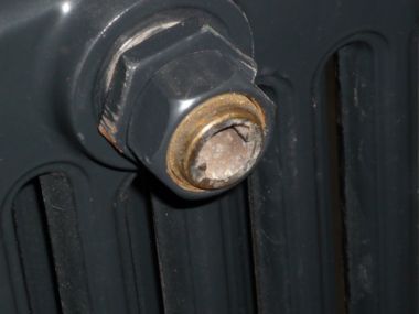

Boudewijn 033
Er is denk ik wat verwarring.
er zal vast een verloopring 5/4 naar 3/4 in de radiator zijn gedraaid.
maak er eens een foto van.
zelf zou ik een nieuwe kraan gebruiken.
groeten b.
Jeroen68
Ketelchrisje
Idd een verloop ;)
dus steek een pummelsleutel in het staartstuk en houd de zeskant [de grootste van de twee natuurlijk] tegen met een steeksleutel en draai de oude eruit.
vervolgens draai je het nieuwe staartstuk erin met hennep en pasta, gegarandeerd goed.
Jeroen68
Ik dacht dat de 5/4 verloopring aan het staartstuk zat. Maar daar zit dus draad in... Hmm, kan dat niet zien, maar ligt voor de hand.
De grote zeskant vasthouden hoeft niet lijkt me. Ik heb geprobeerd die in zijn geheel eruit te draaien. Moordenaar met 1m pijp erop. En geen succes....
Deze eruit krijgen zal ook niet meevallen, vrees ik.
Kan die moderne kraan hierop denk je? Zou me een heleboel ellende schelen.
Boudewijn 033
Het 3/4 staart stuk draai je er wel uit.
jij hebt een grote zweedse tang( je moordenaar) je draaid je oude kraan op het staart stuk, en die draai je zo vast als je maar kan.
dan draai je op de 6 kant moer linksom zo het geheel uit de radiator.
groeten b.
Ronny
Als ik de eerste foto bekijk, dan lijkt het redelijk goed te passen.
Helaas kunnen we het natuurlijk niet helemaal goed zien, dus het blijft een gok.
Ik zou proberen om het staartstuk uit de zeskant verloopnippel te draaien, en de kraan incl. staartstuk te vervangen. Je hebt een mooi systeem trouwens!
Xr8
Stook het staartstuk maar warm. Grote kans dat het door de jaren heen goed vast geraakt is. Probeer met de vlam wel de rest de mijden. Warmmaken doet vaak wonderen.
