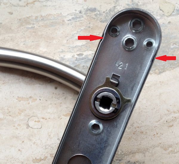

Ik ben bezig een nieuwe set deurkrukken (Hera RVS 304) te monteren. De gebruiksaanwijzing begint met "Verwijder het afdekschild van beide krukhelften". Echter: hoe? (zie foto). Het zal wel aan mij liggen, maar ik zie geen mogelijkheid dit te doen zonder de boel te forceren. Ik zal wel iets over het hoofd zien. Iemand een idee?

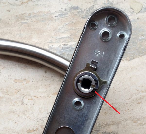

Deze veer verwijderen. Gaat eenvoudig met een negatieve tang. Die tang heeft een bek die in de gaatjes past. De tang inknijpen en de bek gaat open. Zo til je die veer van z'n plek.
Even Googlen op spreidtang

Volgens mij kun je een kleine schroevendraaier tussen het afdekschild en het 'frame ' duwen bij de opening om hem eraf te klikken.
Linksboven in het sleuvje.
Inderdaad hoef je de veerring niet te verwijderen.
Dan springt ook de andere veer er uit.
Het schild bestaat uit 2 delen zoals je kunt zien.
De buitenkant zit op de binnenkant geklikt, net zoals Tiho al schreef even met een kleine schroevendraaier uit elkaar halen.
Waanders
@Wgb @Tiho @Peter Bedankt! Het is gelukt.
