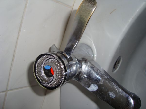

Weet iemand hoe ik deze kraan (zie foto)
van boven kan openen?
De hendel heeft veel speling, wellicht dat ik hem dan van binnen weer kan vastzetten.
Er zijn geen openingen zichtbaar. Draaien of liften?
Graag bericht.
Henk253

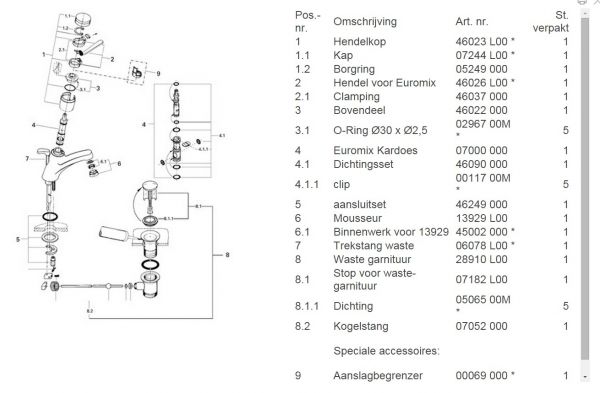

Dit is een euromix van 1971-1994
je moet hem los draaien tegen de klok in
Levenbach
Bedankt Henk, ga ik morgen proberen!
Gaat het om het bovenste plastic deel met zwarte rand of ook samen met de verzinkte ring?
Met een waterpomptang?
