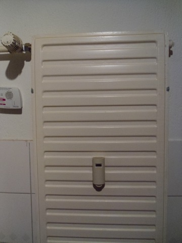

De centrale verwarming gaat af en toe fluiten. Soms dagen niet, dan weer paar keer per dag. Vorig jaar was dit ook al eens aan de gang en toen ging de cv op vrijdagnacht om half 3 de cv heel hard fluiten en zei de onderhoudsdienst van de huurflat dat ze pas maandag konden komen... Die ellende wil ik dit jaar graag voorkomen. Bij de onderhoudsdienst zeggen ze trouwens dat ik de radiator even helemaal open moet draaien, maar dit helpt niet. Of misschien duurt 'even' voor hun wel langer dan een avondje?
Ik probeer nu het lijstje af te gaan:
CV, merk: ... waar kan ik dit vinden?
Thermostaat: er is geen thermostaat waarop je een temperatuur kan bepalen. Elke radiator heeft een knop waar je aan moet draaien (1-5).
Installatie: gelast / gefit / dunwandige pijp / slangen / 1 pijps-systeem... sorry, geen idee.
Soort kranen: open dicht (een draaiknop)
Het is altijd dezelfde radiator die fluit, namelijk die in de keuken (die ik nooit aan heb staan). Er zijn onlangs geen werkzaamheden geweest, maar ze zijn wel wezen controleren in de herfst (jaarlijkse controle).
Het spijt me als dit topic al is behandeld. Ik heb alleen topics gevonden waarin het gaat over cv's met thermostaten of met fluittonen die 24 uur per dag aanhouden.

Foto?
Draai de radiator eens dicht zodat hij helemaal af koelt.
Hij staat al dicht, dus zou koud moeten zijn.
Draai dan de thermostaatkraan weer open
Voel direct achter de kraan of het warm wordt binnen een paar tellen.
Zo niet voel dan aan de retour zijde of die warm wordt?

Als ik de kraan opendraai, wordt de radiator aan de bovenkant na ongeveer 40 tellen warm. Aan zowel de voorkant als de achterkant.
Maaike82
Bedankt voor het plaatsen van de foto, ik kreeg steeds een foutmelding omdat M***Album spam zou zijn.
