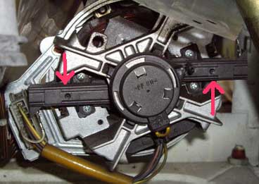

Deze zijn het volgens mij...

Bedankt, dat waren ze inderdaad. Ik heb ze inmiddels gedemonteerd en ze zijn inderdaad helemaal versleten.
Kan iemand me helpen aan het AEG artikelnummer zodat ik nieuwe kan bestellen. E-Nr 605.647.124, F-nr 125/034816.

Dat zou, als ik het goed opgezocht heb, voor E-nummer 605.647.124 moeten zijn:
Koolborstels voor motor type uz112/g55 AEG bestelnr 645 425 568
Neem het E-nummer van de machine mee naar de onderdelenwinkel, zodat zij nog even het juiste nummer kunnen opzoeken. Neem ook de oude koolborstels (of wat er van over is) mee!
Henny
Indien de langste kant van de borstel aan de zijde van het aansluitlipje
zit (zo te zien is dat hier het geval) dan is het bestelnummer van de borstels:
50265476007 (Europart: 0.01.47.30-0)
