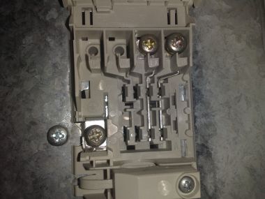

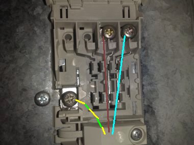

ik was mijn stekker/netsnoer kwijt van de droger en heb nu een nieuwe gekocht die maar liefst 30 euro is! Alleen weet ik niet hoe ik hem moet aansluiten, er zijn 3 kleurtjes blauw, bruin en groen geel achtig. Kan iemand mij helpen om hem juist aan te kunnen sluiten?
Alvast bedankt!
Fiesiekus
Plaats, als 't even kan, een foto van de aansluitingen in de machine.
Harbeck
heb de foto toegevoegd...
Krunnie
Dan zou het als hieronder moeten worden
Harbeck
Top! Bedankt! Ga het vanmiddag proberen...
