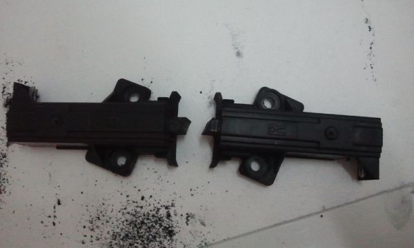

Het betreft hier een wasmachine uit 2001
PNC: 914 002 044 03 S-no 12083175
probleem: trommel draait niet meer tijdens programma (welk programma dan ook)
Lampjes branden, machine pakt water en kan het wegpompen. Handmatig draait de trommel soepel rond. V-snaar zit goed. Deur functioneerd normaal. Geen foutcode in het scherm. Motor lijkt niks te doen, ook geen zoem of brom.
Even googlen geeft heel veel info die richting de koolborstels wijzen. (Nog nooit vervangen)
Als ik de achterplaat vd machine schroef zitten ze aan de (voor mij) verkeerde kant vd motor.
- hoe kom ik bij die koolborstels? Motor eraf schroeven (hoe) of via de voorzijde (alweer: hoe?)

Achterkant er af
motor heeft 4 8mm boutjes
stekker er af en dan de motor er uit dan de koolborstels controleren
EKPATRICK
Als de koolborstels korter dan 1,5 cm zijn dan moeten ze vervangen worden.

Boutjes losgeschroeft, houtje onder motor zodat ie niet te ver naar beneden duikeld en met een zacht tikje los gemaakt.
Op de foto de koolborstels (wat ervan over is). Tijd om te investeren in nieuwe lijkt me.
EKPATRICK
Die zijn wel op ja :D
K!ungel
Nieuwe koolborstels gemonteerd, motor terug gehangen, stekkers erop, m'n vingers open gehaald aan de blikken achterwand, dicht geschroefd, spanning erop... en potverdikkie: machine werkt weer!
A JE TO!
bedankt
