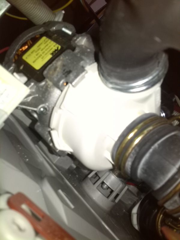

mijn vaatwasser lekt op het pomphuis waar de y-slang aan zit.
Is dit een afdichtring die stuk is of moet ik een nieuw pomphuis bestellen.

Als het pomphuis uberhaupt los te bestellen is....
S.oldeerbout
Specialist Keukenapparatuur
Dat is één geheel met een nieuwe pomp!
Maar je kan de pomp losmaken van het huis door de plastic lipjes 2x naar buiten te duwen en de pomp dan draaien net als een bajonetsluiting.
Misschien kan je wat met de afdichtingsring doen bv invetten.
Geen idee of dit werkt.
