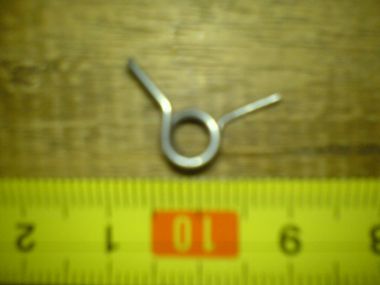

AEG CARAT Lavamat 72768 Update.
Ik heb de deurgreep vervangen, maar ik heb een klein veertje over. Ik zie niet waar deze mist. Iemand een idee?
Alvast dank.
Verbazingwekkend, ik zie de veer ook niet. :wink:
Foto misschien ?
Anton_k
Er zit een 'grote' veer (knijper formaat) om de haak vast te duwen, maar van de kleine weet ik niet waar deze moet. Er zit een metalen staafje in het handvat (=scharnierpunt) daar kan de kern van het veertje precies omheen.
Zie foto.
alvast dank
De functie van het veertje is spanning op de deurknop te houden, anders zou hij los kunnen schieten.
