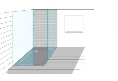

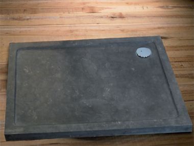

Ik heb deze natuurstenen douchebak liggen en die wil ik gaan plaatsen;
Dit is ongeveer de bedoeling;

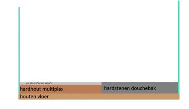

Nu is het zo dat de ondervloer gewoon hout is (planken).
De douchebak is 5cm hoog. De vloer naast de douchebak wordt opgehoogd met watervast plaatmateriaal (hardhout multiplex). Daar komt weer een PVC vloer op. "aqua step" wat 100% waterdicht is (doe er voor de zekerheid nog wel damp dichte folie onder)

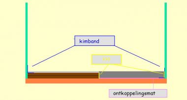

Nu werd vorige keer ontkoppelings mat geadviseerd. Dit hoeft alleen maar onder de douchebak?
Verder; op wat voor manier ga ik nu kimband gebruiken? Onder de PVC vloer lijkt mij het beste. Maar bij de douchebak zelf? Of is een tegel laag op de wand en daarna afkitten voldoende?
Graag jullie advies!

Gewoon kimband en pasta gebruiken.
Het zal de kosten van de badkamer niet enorm laten stijgen.
Wel als je achteraf de boel moet slopen omdat het toch is gaan lekken.

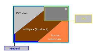

Zit eerder met het volgende; die multiplex platen, die kunnen strak tegen de natuurstenen douchebak, of moet er nog iets tussen wat eventuele werking van het hout op kan vangen? (zie gele vraagteken op afbeeldingen)
Techno tim
Ten alle tijde los houden van bak (5mm) naad kitten met zuurvrije kit.
Kimband moet altijd samen met pasta.

Is jou advies ook ontkoppelingsmat voor onder de douchebak? Dit zou eventuele houtwerking onder de bak opvangen? Of moet er iets anders onder?
Techno tim
Nee ik zou bak koud op houten ondervloer leggen met enkelen dotjes lijmkit.
Waar ik me meer zorgen om maak is de waterafdichting, daarom zal ik kimband toepassen en de bak uiteraard rondom afkitten.
