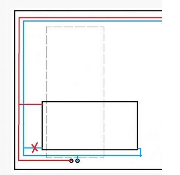

Is onderstaande opstelling mogelijk? De stippellijn is een verticale radiator aan de andere kant van de muur. Ik ben bang dat deze verticale (design) radiator niet warm genoeg wordt op deze manier. In de huidige situatie zit er aan beide kanten van de muur dezelfde radiator, met aansluitingen op de zelfde hoogte. Onderstaand is wat ik er van wil maken i.v.m. nieuwe designradiator. Alvast bedankt.
