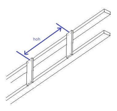

Eerst rachels (of klosjes) tegen de vloer vastzetten met slagpluggen. Daar met klosjes een tweede rachel onder op de goede hoogte.
Ik doe rachels altijd hoh 300, anderen op 600mm. Hoeft alleen in de lengterichting van de platen.

In plaats van vloer bedoel je plafond? Waar staat hoh voor?
Is er misschien ergens een afbeelding van wat je bedoeld, ik probeer het hard maar het wordt me niet helemaal duidelijk, sorry.

Ik sla misschien een belangrijk detail over. Er is reeds getegeld op de 4 wanden tot bijna het plafond. Het plafond lijkt niet overal even recht te zijn en er zit ongeveer een centimeter verschil in over de breedte.
Doen we er niet beter aan, aangezien de voegen van de tegels waterpas zijn gemaakt rondom, om eerst latten te plaatsen rondom, die gelijk lopen met de voegen om geen raar verloop te zien?
Als deze latten eenmaal rondom zitten, hoe krijgen we dan het beste een stevig raamwerk op ongeveer 750mm die niet gaat doorhangen?
Plafond is de onderkant van de vloer erboven :)
hoh is hart op hart, de afstand "tussen" de rachels/balken enz. (incl. de rachel zelf).
Hieronder een schets. Dat het plafond niet helemaal recht is, is juist met deze methode heel makkelijk op te lossen, want de korte stukjes kan je laten verschillen in lengte. De tweede rachel eronder kan je zo precies waterpas stellen, gelijk met de voegen.
Je kan best tegen de wand ook rachels bevestigen. Als je ook op het plafond steunen maakt, hoeven de rachels niet de hele breedte van de badkamer te overbruggen.

Duidelijk, dankjewel. Ik laat weten hoe het afgelopen is :)
