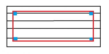

Jouw ontwerp ziet er uit als dat het erg snel gaat doorbuigen als er gewicht op komt te staan. Een liggende plank heeft niet veel dragende kracht. Bij de meeste houten tafels wordt het blad ondersteund door een frame van planken die op hun breedte-kant staan (plaatje onderaanzicht rood). Dit kan je maken met klossen (blauw) of ijzerbeslag. De planken poten zou je dan aan de buitenzijde van dit frame kunnen bevestigen.

Dan wordt het meer zoiets:

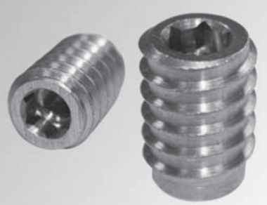

Wat ik zou doen is een klos van ongeveer 36 dik op de onderkant van het blad bevestigen aan ieder hoek. Vervolgens holle poot over de klos schuiven.

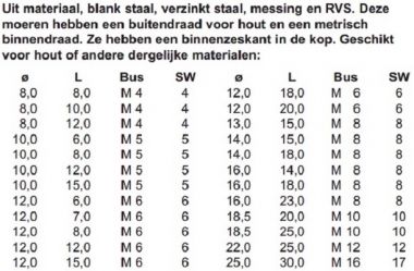

Twee gaten (Diameter 8,5mm) maken door de poot en de klos, van ongeveer 40mm diep aan ieder zijde van de poot. Schuif je poot van de klos vandaan en boor in je klos de gaten groter (diameter 13 mm). In het op geboorde gat van 13mm draai je een Rampa Moer (Zie Foto).
Nu kan je de poten over ieder klos schuiven en met een Bout (M8) bevestigen. Eventueel kan je de gaten in je poot verstevigen met een kokertje, waardoor het vele malen demonteren het gat niet groter kan worden.

De rampa moeren zijn een goede tip.

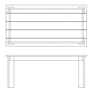

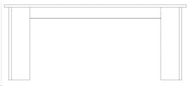

Voor de volledigheid nog even het definitieve ontwerp.
Poten van binnenuit gemonteerd met 2x M8 door liggers en rampa moeren in de poten.
