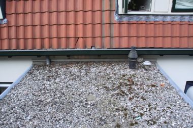

Mijn keukendak is in slechte staat. Het grind dat erop ligt is vies en en groeit mos op. Het dak is nog niet lek maar dat duurt vast niet lang meer.
Nou dacht ik dat het voldoende zou zijn om het grind ter vervangen door schoon grind. Volgens mijn buurman is het dak inmiddels bros geworden en zal ik waarschijnlijk het grind door de dakbedekking trappen tijdens het verwijderen. Volgens hem kan ik het beter opnieuw laten bedekken. Denken jullie daar ook zo over?

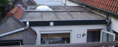

Als ik het dak opnieuw laat dekken wil ik er geen grind meer op. Dan doe ik het net als de buurman:

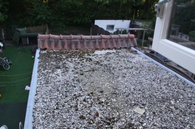

Ook wil ik de doorvoer van de CV en de afzuigkap op een andere manier plaatsen. Dat zit nu erg slordig:
Wat zijn mijn opties? Zou een dakdekker dit meteen kunnen meenemen?

Ik ga ervan uit dat er een bitumen dakbedekking op ligt. Mastiek zou kunnen maar de meeste daken van dit type materiaal zijn al vervangen.
Als het grind niet aan de dakbedekking zit geplakt is het bitumen.
Dat grind kan je een beetje voorzichtig van het mos ontdoen. Moet je opschieten want het is lang droog geweest en het gaat nu nog een stuk gemakelijker dan een dak waar het vuil nat van is. Met een kunststof grashark is dat best te doen.
Zolang je op de volledige grind laag blijft lopen gebeurd er niets. Ga je met je gewicht op een enkel grindje staan dan kan de de bedekking beschadigen.

Het grind kun je wassen en weer aanbrengen. Het dak kan er uiterlijk wel slecht uitzien maar dit zegt niets over de staat van de dakbedekking daaronder.
Je kunt het grind verwijderen en kijken in welke staat de dakbedekking is en of er grind echt verkleeft en weggezakt is in de dakbedekking.
Met grind blijft de dakbedekking lang in goede staat. Na het verwijderen kun je proberen te achterhalen of je mastiek of een betumen dakbedekking hebt.
Een nadeel van het weglaten van het grind is dat je meer last krijgt van geluid als het regent of hagelt. In de zomer houdt het grind je dak koeler en dit merk je ook onder het dak dat het langer koel blijft.
Je rookgasafvoer en afzuigkap zitten niet op een goede plek daar. Als je bij het vervangen wilt verplaatsen zet hem dan zeker een stuk verder van het raam. Bouwtechnisch zou hij daar niet eens mogen zitten.
De gebroken dakpan zou ik zo snel mogelijk vervangen. Dit kan op korte termijn problemen gaan geven.

Het dak is kleiner dan het lijkt op de foto. Het is ongeveer 3 bij 4 meter. Maar nog steeds erg veel grind. Ik ga toch maar een offerte aanvragen om het dak opnieuw te laten doen. Dan kan ik meteen de rookgasafvoer en die ventilatie torentjes goed laten aanleggen.
Die dakpak ga ik vervangen. Ik heb er als het goed is nog een paar liggen. Straks maar eens kijken of ze passen.
