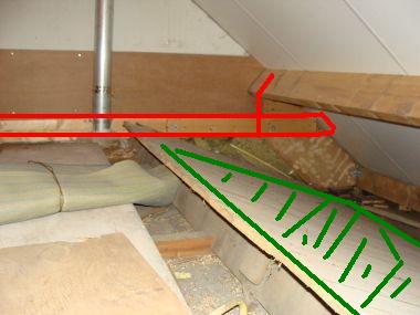

Graag jullie advies voor het aanpakken van de volgende klus;
In mijn net aangekocht 'starterswoning' bevinden zich op de slaapkamers
op de eerste verdieping gedeeltelijk verlaagde plafonds (gipsplaat).
Op de foto zie je wat ik bedoel;
Nu stamt dit plafond uit de tijd van de oude kapconstruktie,
welke inmiddels is vervangen door een geheel nieuwe, vrijdragende en hogere kap.
Zie foto's om een idee te krijgen;
(Links onder is het vernieuwde badkamer plafond, rechts het oude dakbeschot,
welke volgens de bouwkundig inspecteur geen dragende functie meer heeft.)
(Aan de andere zijde min of meer dezelfde situatie)
Graag zou ik het oude dakbeschot slopen en de onderliggende plafonds 'rechtrekken'
om zoveel mogelijk volume aan de slaapkamers toe te voegen onder de nieuwe kap.
Mijn vraag is hoe ik goed en voordelig, een onderliggende balkconstruktie kan maken (balkmaat etc.) om, rekening houdend met een toekomstige balklaag voor een zoldervloer, gedeeltelijk, nieuwe gipsplaten plafonds te realiseren.

Ik zou het als volgt doen:
Op foto twee tussen de gordingen balken schroeven om de 50 cm. Door de balk, steekschroeven of met hoekijzers. Daarna tussen deze balken en de balk op foto drie ( als je die weghaalt moet je het hele plafond doen denk ik) Ook weer balken plaatsen zo hoog als je kwijt kunt.
Dit dan aan de andere tussen de gordingen met spijkerplaten of koppelplaten. Aan de oude dakbalk idem eerste.
De overspanning van deze balken wordt zo te zien ook niet veel meer dan een meter.

Ik deed het zo.
waar de rode lijn zit op die hoogte balken aan brengen.
Ophangen aan gording.
Balken 3,8 maal 18,4 hart op hart 40 cm.
Bovenzijde afwerken met spaanplaat met groef en messing.
Onder die balken geheel nieuw plafond aanbrengen.
Als je nu de plafonds doet en later de balken en vloer help je jezelf alleen maar heel veel werk op de hals.
Hoe krijg je dan de balken op zolder.
En hoe de platen/planken voor de vloer.
Als je de plafonds aanheelt dan heb je het groene gedeelte er toch al uit.
er zal dan nog ongeveer 2,5 meter plafond bestaand zijn en 1,5 meter per kant nieuw.
denk er maar eens over na.
vloer /balken /plafond in gips is met elkaar ongeveer €60 per m²
repareren en later een vloer zal ongeveer € 20 per m² meer kosten.

Bedankt voor alle suggesties. Zoldervloer zit er echter helaas nog niet in qua planning/budget en aangezien ik ook niet alle wanden/plafonds op de verdieping opnieuw wil doen, ga ik voorlopig maar voor de optie van Tiho, voor een deel nieuwe plafonds. Hebben jullie nog een suggestie voor balkmaten voor zijn idee?
TZT zal ik voor de vloer er wel door een bouwkundige naar laten kijken en indien nodig idd een vergunning aanvragen. Voordeel is dat ik dan een vrijhangend plafond heb. De opmerking over hoe later het materiaal boven te krijgen zal ik ook in het hele verhaal meenemen.
Rene de klusser
Specialist Bouw
:prima:
Tiho
Hoe dik de balken moeten worden hangt natuurlijk wel een beetje af van de lengte die ze worden.
Het ziet eruit dat, dat niet veel meer dan een meter zou worden. Voor alleen het plafond zouden 2x3 of 2x4 wel voldoen lijkt mij.
Je zou ze dan ook nog tegen de zijkant van de balken tussen de gordingen kunnen schroeven, gewoon voorboren en dan erdoor. Is makkelijker met meten en op hoogte zetten. Klemmetje erop nameten en vastschroeven.
