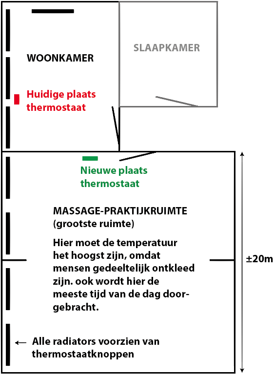

Graag zou ik van jullie jullie expertise gebruik willen maken mbt mijn plan van aanpak?
Een vriendin van mij heeft een massagepraktijk in een antikraakpand. De thermostaat hangt nu in de woonkamer. De praktijkruimte wordt onvoldoende warm. Deze praktijkruimte is ± 4x zo graat als de woonkamer. Als ze deze praktijkruimte warm wil krijgen, wordt de woonkamer heel warm.
Net zoals in een gewoon huis, waarin de woonkamer over het algemeen het eerst warm wordt.
Optie 1:
Wat wel een beetje vreemd is, dat er wel overal thermostaatknoppen op zitten.
Je zou ook kunnen denken: Zet gewoon de thermostaaknoppen in de woonkamer laag, dan blijft de ketel lekker doorbranden en wordt het vanzelf warm genoeg in de praktijkruimte.
Maar dan heb je volgens mij het risico, als deze thermostaatknoppen heel laag staan, dat de ketel onnodig warm wordt, omdat de gevraagde temperatuur in de woonkamer dan nooit wordt bereikt.
Klopt dat?
Optie 2:
Zat dus te denken om de kamerthermostaat naar de praktijkruimte te verplaatsen, omdat hier de temperatuurregeling het belangrijkst is en het warmst moet worden.
Ik zal dan wel de thermostaatradiatorknoppen verwijderen van de 2 radiators die het dichts bij de kamerthermostaat hangen, zodat deze 2 radiators altijd geheel open staan. In de ruimte of in de buurt (omdat dit een erg grote ruimte is) mogen er nooit thermostaatknoppen op de radiators zitten als hier de kamerthermostaat hangt.
Alleen weet ik dan niet of de temperatuur in de woonkamer ’s avonds goed te krijgen is, zonder dat de praktijkruimte onnodig veel verwarmt wordt?
De ruimte wordt wel sneller warm, omdat deze veel kleiner is. Als de kamerthermostaat in de praktijkruimte bijvoorbeeld op 18 graden wordt gezet, kan het dan zijn dat de woonkamer toch warmer wordt, omdat deze veel kleiner is?

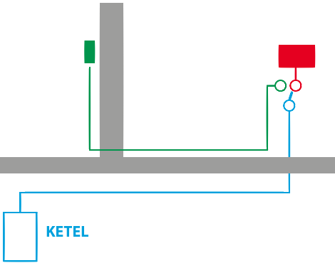

Optie 3:
Dan is er nog een 3e manier waaraan ik zit te denken:
Gewoon een extra kamerthermostaat plaatsen. Dus 1 in de woonkamer en 1 in de praktijkruimte.
PS: Ik weet niet welke ketel er is, want de deur naar de ketel is afgesloten. Wel zit er een Nefit ModuLine 100 thermostaat op, dus ik neem aan een Nefit-ketel.
Aangezien er weinig geld te besteden is, dacht ik er aan nog een Nefit ModuLine 100 bij te kopen, deze zijn goedkoop via marktplaats te krijgen.
Kun je deze thermostaten parallel plaatsen?
Zo nee, dan zou ik ze kunnen omschakelen via onderstaande afbeelding, dmv een schakelaar?
Kan ze 's avonds of in het weekend gewoon de schakelaar omzetten.
In de woonkamer moet ik dan ook de thermostaaknoppen van de radiators verwijderen, als daar de thermostaat blijft.
Wat is volgens jullie de beste en eenvoudigste oplossing?
