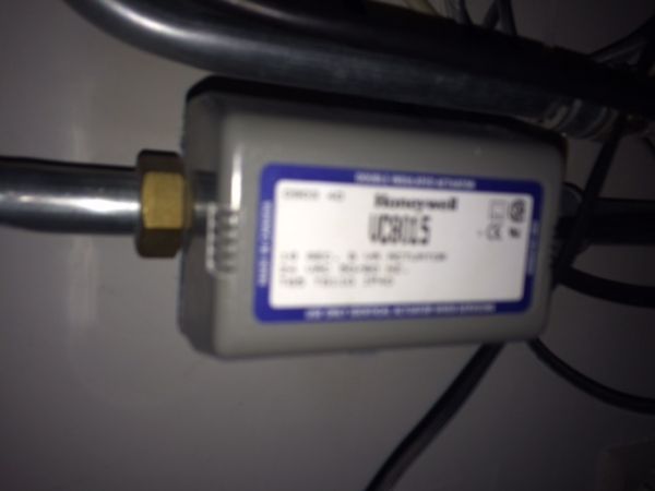

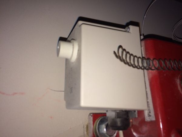

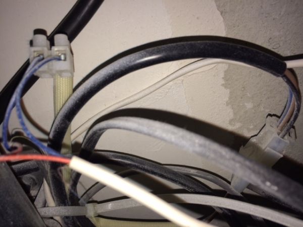

Woonkamer + keuken vloerverwarimng als hoofverwarming verders niks aan de muur.
In mijn ketelhok Chronotherm Modulation (nu WR uit)
In woonkamer heb ik een Chrototherm Vision die aangesloten staat op de vloerverwwarming.
Nu is mijn vraag nu de WR uistaat of het niet versstandiger is op de Modulation te verplaatsen naar de woonkamer.
2e vraag of het gebruikelijk is om een Vision aan te sluiten op de Vloerverwarming?
De Vision stuurd de vloer aan en zet die open/dicht, waar ik veel mensen zie met een pompschakelaar die openspringt via ene voeler van bvb 35 graden.
Mijn Vloer-circuit springt open zodra ik meer dan 20 warte vraag aan de thermostaat maar daarmee spingt de ketel niet aan want die wordt bestuurd door de modulation.
Ik heb inmiddels mijn WR als een jaartje uitstaan hoor en ben van 1800 m3 naar 1300m3 gegaan met stoken.
Ik heb nu de Vision en de Modulation kwa tijden op elkaar afgestemd maar wilde nog zuiniger gaan stoken.
De CV reageert op dit moment op de temperatuur van mijn CV hok daar wordt het nooit kouder dan 21 graden om de ketel toch te forceren heb ik -0,5 calibratie aangezet.
Nu ben ik benieuwd wat jullie advies is?
Modulation naar beneden en Vision eruit of iets anders.
Of modulation laten staan en ipv Vision een pompschakelaar nemen?
