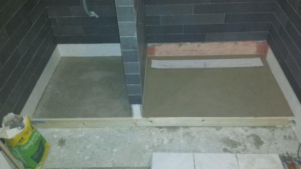

Beste ik ben de badkamer aan het vernieuwen en nu toe aan het aanbrengen van de dekvloer.
De oude douche is nog aanwezig en zit op een andere plek in de badkamer, zodat ik het gefaseerd kan verbouwen.
De nieuwe douche moet een dekvloer krijgen van ca 10cm aflopend naar achteren, dat is i.v.m. de goot en afvoer ca 5cm hoger dan de later aan te brengen dekvloer in de rest van de badkamer.
Het ziet er nu als volgt uit:
Ik heb de volgende vragen:
* Welke specie kan ik als beste gebruiken. Een kant en klare lijkt mij het makkelijkst. Ik denk zelf aan Beamix Zandcement Extra 730, is deze geschikt?
* kan deze er zo op of moet ik de betonnen vloer nog voorbehandelen?
* In de handleiding van de showerdrain wordt geadviseerd de specie aan te lengen met een waterdichtheids-hulpstof. Is dit nodig? Als de specievloer droog is smeer ik alle hoeken in met Eurocol coat en band (het zelfde heb ik gedaan bij de reeds betegelde muren). Ook het membraam van de goot smeer ik daarmee in. Vervolgens een dunne laag Eurocol speciaallijm 705 en daar boven op dezelfde lijm met de kam aangebracht waar de tegels in komen te liggen. De vraag is: Is dit voldoende of moet ik toch ook nog een waterdichtheids-hulpstof door de specie roeren?
Alvast dank voor jullie reacties.
Als eerste zou ik de goot een cm of 5/6 van de achterwand afleggen.
Dan kun je dat stukje ook afschot geven naar de goot, zodat er nooit water tegen de muur blijft staan.
Zet ook eerst een kimband tehen de houten achterwand, tegen het optrekkend vocht in de plaat.
Het vloertje kun je maken met kant en klare zandcement mortel, zonder kalk er in.
Extra vloeistof voor waterdicht toe te voegen is niet nodig.
Eventueel kun je heel het vloertje insmeren met de kimband pasta.
Ralph
Zit daar nou een 40mm afvoerbuis aan? Dat loopt vaaak niet lekker met een drain, er hoort een 50mm aan.
Voor de rest, wat Peter al zei....
Corneel
Dank jullie wel voor jullie reacties!
De achterwand is een gestucte dubbelsteens muur (zonder spouw) naar de buren. Ik heb niet alleen de hoeken, maar het onderste deel van de achtermuur ook licht met de coating ingesmeerd omdat ik 100% zeker wil zijn dat de buren er geen last van krijgen (schimmelvorming o.i.d.). Het is dus geen hout.
De goot heb ik inderdaad iets van de achterwand geplaatst. De keuze om dit te doen was omdat ik dan met 7 hele tegelstrips kan werken naar voren. Een zaaglijn is nooit even strak als een een tegel af fabriek. Door deze keuze komt er achter de goot een gezaagde strook van ca 6cm, die ik inderdaad dan afwaterend naar voren lijm.
Omdat ik een flinke regendouche wil ophangen heb ik inderdaad een goot met 50mm afvoer gekozen. Het is dis geen 40 mm.
Dank je wel voor jullie tips, dan ga ik morgen een kofferbak met zandcement halen!
Nogmaals bedankt! Mocht ik een nieuwe vraag hebben, dan post ik hem hieronder weer.
Corneel
Na wat gezwoeg zit de vloer er in en ik ben er best tevreden over.
Zal ik het nu afdekken met plastic of een plank zodat de bovenkant niet te snel droogt?
Ik las dat het na 4 weken pas echt droog is, maar wanneer kan ik ongeveer beginnen met tegelen? Ik gebruik poederlijm, maar wil eerst alle randen met coating en band insmeren. Kan dat al na ca een week?
Deze zandcement mortel, is best snel uitgehard.
Hij hoeft niet helemaal droog te zijn, voordat je er met een poeder lijm tegels op kunt leggen.
Als die vandaag (zaterdag) gestort is, kun je er maandag de coating en de tegels op aan brengen.
En afdekken van de vloer is niet nodig, of het moet zijn dat er veel tocht en hele hoge temperaturen in de ruimte is.
Maar dat lijkt me van niet in een normaal huis.

Een reactie op jou opmerking, ik heb ook een drain van een alom bekend merk welke met een uitgangdiameter van 40 mm en een bijgeleverd veloopstuk van 40 naar 50 mm is.
Dit was een keuze omdat de inbouw diepte maar 68mm is ivm.de dikte dekvloer en ik niet het betonijzer wil wegslijpen.
Ook een stortdouche die 7,8 liter water levert, maar de drain kan volgens specificatie 32 liter per minuut verwerken.
Dus zou een 40 mm meteen verloop naar 50 mm geen probleem moeten geven?
@ topicstarter, die vloer ziet er netjes uit.
