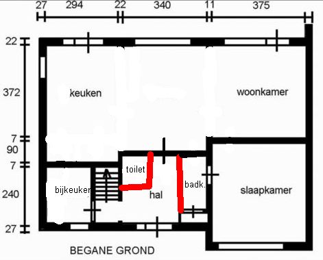

Los van de voorgaande reacties en allerlei technische bezwaren hieronder een mogelijke indeling. Levert het meeste ruimte op:
Er is vast een variant te bedenken waarbij bv. de meterkast nog bereikbaar is ;)

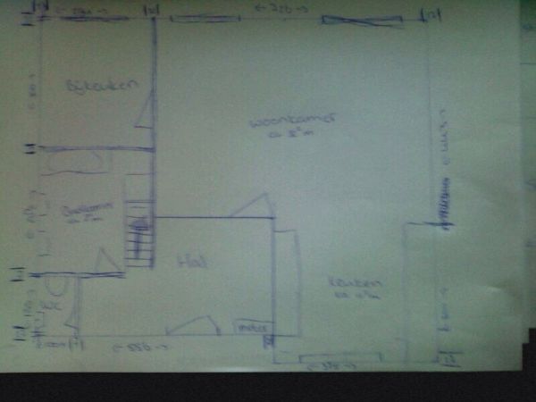

Chris1986
we hadden eerst zo iets in gedachten (foto) maar denk wel dat ik de hal en bijkeuken kleiner wil hebben en misschien de keuken op de originele plek. Excuses voor de slechte foto
Prima indeling. Nu nog de badkamer naar boven ;)
