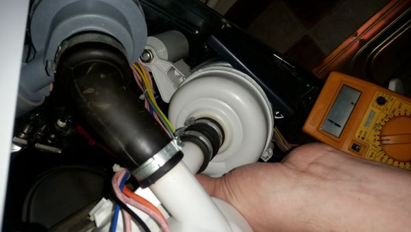

MickD
Wederom bedankt Erik.
Ik heb het element er weer in gezet en gemeten zoals je aangaf. De multimeter geeft inderdaad 1 aan:
Kan ik nu het beste je tweede optie proberen op de manier hoe ik denk dat hij moet (zie vorige bericht)?
Groet Mick
MickD
Foutje, zie dat ik de multimeter in de verkeerde stand had staan.. Even aan de knop gedraaid naar 20M en de meter geeft rond de 11.1 aan.
Kan ik hieruit concluderen dat het element toch zijn beste tijd heeft gehad?
Mvg Mick
DSR9500
Waar " tussen " heb je nu dan gemeten.
Want als j dit nu meet tussen 1 v/d 2 pennen en het chassis (resp. of de behuizing v/h verwarmingselement) dan heb je dus echt een aardlek.
MickD
Klopt, je ziet het niet helemaal goed op de foto. Ik heb de een op een van de 2 polen van het element gezet en de andere op de behuizing van de vaatwasser.
Kan dus de conclusie trekken dat het element stuk is toch?
DSR9500
Ja element is stuk.
Je meter had "oneindig" moeten aangeven.
Dwz dezelfde waarde als je de meetpennen NIET tegen elkaar aanhoudt.
Nu je dat weet en ook het element kunt uit- en een nieuwe inbouwen ;-)
Gaat het je ook lukken hier weer een werkende machine van te maken.

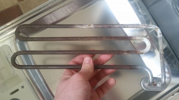

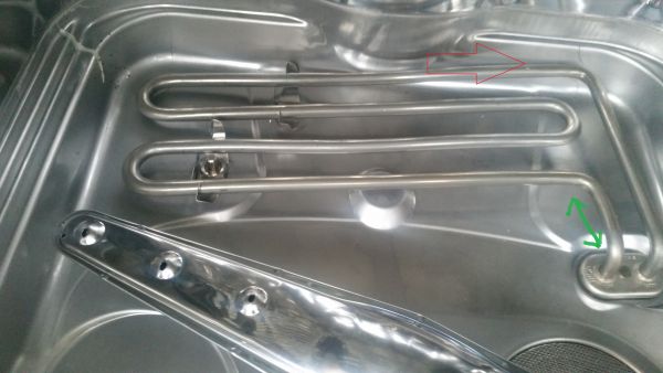

MickD
Het onderdeel was volgens Parts4Home vervangen door een ander verwarmingselement. Ziet er op het plaatje hetzelfde uit en de specs zijn nagenoeg hetzelfde. Op het oude element staat 230v 1800w en het nieuwe element 235v 1800w.
Ik heb het element net ingebouwd maar nu zie ik dat het element vanaf de polen ent iets langer is dan het origineel wat er in zat.
Hieronder kun je zien bij de rode pijl dat het element net de achterkant van de vaatwasser raakt omdat het groene deel net iets langer is.
Het element zit niet klem maar kon wel normaal gemoteerd worden. Hij raakt hem ook echt net zachtjes aan.
Origineel:
Kan dit kwaad? Of kan ik er eventueel wat aan doen?

S.oldeerbout
Specialist Keukenapparatuur
Kom eens met een typenummer van het apparaat.
MickD
Het is een Home Electronics HEDW8 9001. Stond er al dat we hier introkken. Onbekend merk en geen idee waar hij vandaan komt. Prima apparaat, dat wel.
Verwarming Sp.
Deze machines werden zo'n 10 jaar terug voor weinig verkocht in bouwmarkten.
Het lijkt er toch echt op, dat je een verkeerd element hebt ontvangen.
DSR9500
Kan toch verder geen kwaad :?
Verwarmt de onderplaat dan iets mee ;-)
maar daar staat normaliter toch water.
Electrisch gezien is het m.i. geen probleem, hooguit mechanisch.

Wederom bedankt voor de reacties. Ik heb geen idee hoe heet zo een ding wordt Erik. Maar aan de andere kant, het element zit ook met metalen klemmetjes vast aan de bodemplaat.
Ik wilde toch even jullie mening horen voor ik hem aanzet voor een proefrondje ;)
Hessie, voor wat betreft het verkeerde element, dat klopt. Het is een vervangend product voor het origineel volgens de website. Wijkt een klein beetje af.

MickD
Ik heb het element gisteravond nog wat beter passend gemaakt door de beugels waarmee hij op de bodemplaat vastzat wat te buigen. Nu zit het element toch net een paar millimeter van de rand af. Voor mijn gevoel toch ff beter :P
Vanmorgen een testrondje gedraaid en nu draait hij de eerste ronde vol met vaat. So far so good!
