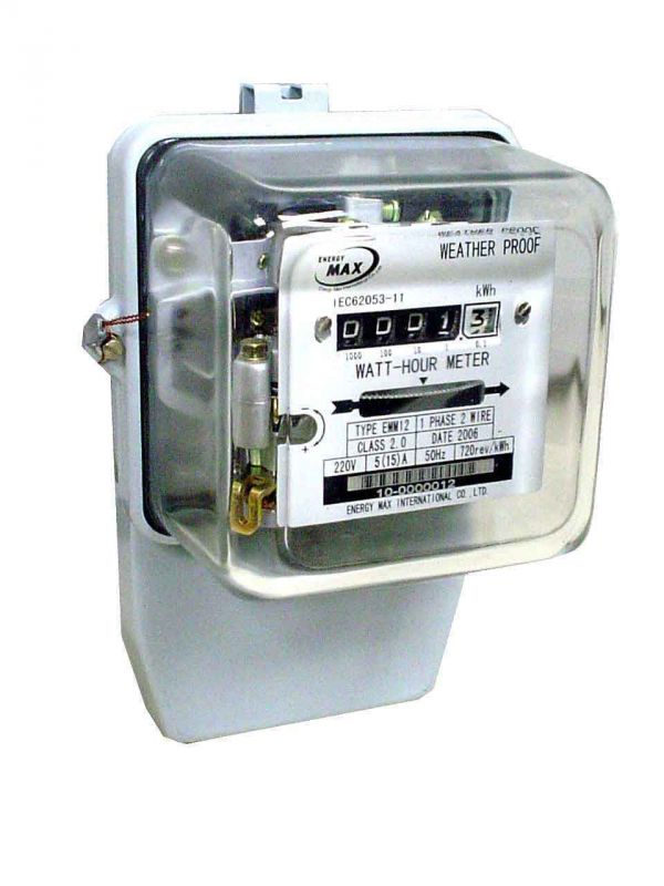

Paul136
Sorrie, de meter is 5/15A. Het 2de getal is de grootte van de meter. Ze komen hier in de volgende maten: 5/15A, 15/45A or 30/100A
Het is een éénpits keramische kookplaat mocht je dat interessant vinden, vandaar het lage wattage.
Hier in Thailand zeggen ze dat er geen regels bestaan voor het aantal groepen achter de aardlek, de officiele dozen in de winkel (met hoofdschakelaar maar dat past hier niet) hebben er wel 7 groepen op zitten geloof ik. Wat is de reden achter 4 groepen op een aardlek? Noodverlichting als er iets uitvalt? Hier konden ze geen andere reden bedenken.
Dat de 20A MCB's in orde zijn weet ik zeker, die dienen om de 2.5mm kabels te beschermen naar mijn stopcontacten etc. De vraag is alleen of dit er 5 mogen zijn en of ik de juiste maat aardlek heb gekozen. Het is óf een 25A óf een 40A aardlek, ze waren vrij zeker dat de 63A niet mag op mijn meter.
Paul136
The Headhunter, de grootte van de hoofdbeveiliging is mij onbekend. Voorzover ik weet is er alleen een meter. Wel weet ik 100% zeker dat de kabel van mijn studio direct naar de meter loopt zonder iets ertussen. Zo'n meter heb ik:
The headhunter
De aanduiding 5/15 heeft met de nauwkeurigheid van de meetstroom te maken.
Jij probeert nl. normen toe te passen in Thailand, dat gaat niet.
wij hebben 2 aardleks omdat wij verlichting moeten waarborgen.
wij hebben maximaal 4 eindgroepen omdat we rekening moeten houden met ongewenste uitval.
Elk apparaat lekt stroom, in 1 eindgroep is ongeveer 3mA lek.Een aardlek van 30mA schakelt bij een lekstroom van 15mA tot 30mA.
Met 4 eindgroepen zit je op 12mA lek en dat is onder de 15mA, en daardoor word ongewenst uitschakelen voorkomen.
Sxnder
Je vraag over de waarde van de aardlekschakelaar is niet te beantwoorden zonder informatie over de voorliggende (hoofd) zekering. Informeer hier dus naar bij beheerder of verhuurder oid.
