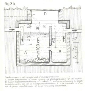

Ik woom in een oud huis met beerput,aangezien deze verstopt was heb ik deze leeg laten maken.
Maar nu de vraag: Nu is er mij vertelt dat de aanvoerbuis ±15 centimeter lager moet liggen dan de afvoerbuis. Klopt dit want thans ligt de aanvoerbuis ±60 centimeter lager dan de afvoerbuis.
Moet ik nu beginnen te zagen of is de situatie thans correct.
Alvast bedankt voor antwoord.
