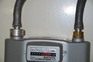

Hoi,

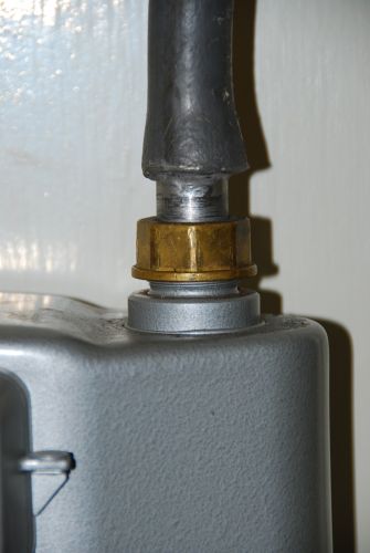

ik wil graag nog het laatste stukje oude leiding vervangen, en dat is een loden buis, die met een moer en een afdichtringentje op de meter zit geschroefd.
Nu had ik een 3/4" schroef naar 15mm soldeer verloop gekocht, maar de 3/4" aansluiting is toch net te klein.
De diameter van de meter aansluiting met de schroefdraad erop is +/- 30mm.
Weet iemand wat voor aansluiting ik dan moet hebben?
Al met al wil ik dus een koppeling met aande ene kant een 15mm soldeer aansluiting en aan de andere kant op de gas meter geschroefd.
Bvd.

Anaconda = flexibele, geribbelde stalen pijp van 30 - 60 cm lang die buigzaam is. Wordt gebruikt als aansluiting tussen gasmeter en starre (gas)buis.

Dat van die anaconda is begrepen :) ik heb die varianten wellicht met dunnere diameter ook bij de bouwmarkt zien liggen. maar die waren voor (gas) toestellen met vaste plaatsing. (klonk niet als meter aansluiting)
Echter, dat lost toch niet mijn probleem op zo te zien, want hij zit ook op bovenstande foto niet direct op de meter.
Nu is het me daarmee te doen, en heb er een foto van bijgevoegd:
en met een meer uitgezoomed, zodat je ook het type meter nog kan zien:
Het rare is dus dat
-3/4" te klein is
-1" weer te groot is
-op de draad gemeten (male) is het zo'n 30mm
Mijn huidige idee is om dan wellicht die loden pijp eraf te smelten, en dan "iets" te maken aan die resterende koppeling, alleen dat is dus aan alles of niets scenario, en daar wacht ik liever nog even mee.
Nog meer tips/ideeën?

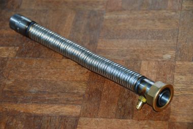

Dank U dank U.
Ik heb een anaconda gescoord nadat ik al 4 bouwmarkten was afgeweest, en nu bij de 2e loodgieter heb ik kunnen slagen:
Een anaconda zoals hierboven genoemd met aan de ene kant een gasmeterkoppeling, en aan de andere kant een 3/4" aansluiting.
Hiermee is dit verhaal te einde, en kan ik ermee verder.
Dank U allen!

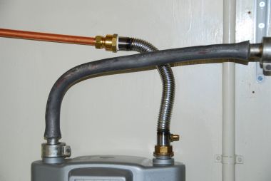

Ter uwer info/vermaak.
Hierbij een footootje hoe het geworden is.
Zoals je (over)duidelijk kan zien is de leverancierskant vollledig met rust en intakt gelaten. De andere kant is vernieuwd.
Nogmaals bedankt voor de geleverde input.

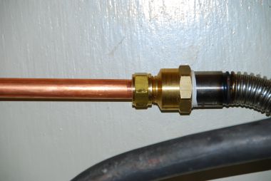

Zo op de foto te zien zit de knel/overgangskoppeling scheef.
Zit de pijp wel helemaal in de knelfitting geschoven ?
Iafilius
Hallo Jan,
ik heb nog even een extra foto genomen:
Zelf heb ik welhet idee dat de koppeling recht is, en ik was er tot op heden redelijk zeker van dat het probleemloos in elkaar was gesgeschoven.
Bij het zien van deze foto, denk je dat ie nog steeds scheef zit?
Zoja dan ga ik hem morgen toch evenentjes lossen, en kijken waar de knelring is terecht gekomen.
Bedankt voor de terugkoppeling in ieder geval.

Op de tweede foto zit alles wel recht zo te zien, het zal wel vertekening zijn geweest.

Draai koppeling los en kijk hoever de knelring over de pijp zit.
