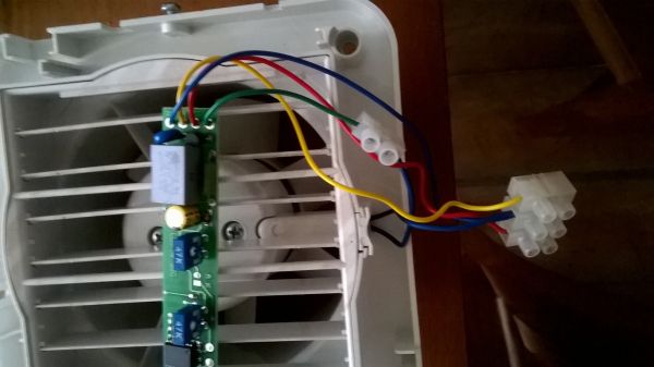

Wie kan mij vertellen hoe deze ventilator aan te sluiten.
Zoals men ziet heb ik blauw, rood en een gele draad.
Bi voorbaat dank voor het meedenken.

Zit er geen schemaatje bij? Vermeld anders tenminste merk en type.

Nee geen schema, merk is AICO verder staat er niets op.
Blauw gaat direct naar het motortje en en blauw amen met de rode en gele naar het printplaatje. Groen komt weer van het printplaatje gaat via kroonsteentje over in blauw naar het motortje.
Op de printplaat staat een N bij blauw een T bij geel een L bij de rode draad en een M bij de groene.

N aan blauw.
T naar zwart van een lichtpunt.
L naar bruin.
