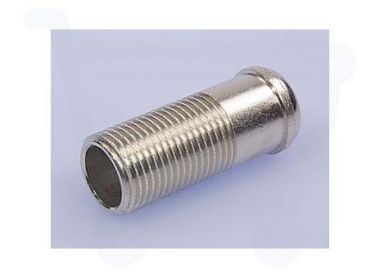

Ik wil een designradiator in m'n badkamer aan de wand plaatsen, maar nu is op de een of andere manier iets fout gegaan bij het aanleggen van de leidingen in de muur. Ze zitten namelijk niet waterpas. De radiator scheef aan de muur hangen is natuurlijk geen optie, dus ik ben naarstig op zoek naar een andere oplossing.
Ik wil het geheel wel zo strak mogelijk houden dus liever niet de aansluitingen vanuit de wand verticaal verlengen.
Iemand met een goede tip die me kan helpen?

Hoeveel verschil zit er in? Met de aansluitingen die je in de radiator draait heb je wel wat speelruimte, maar veel meer dan een halve centimeter is dat niet...

Het staartstuk van het voetventiel of de kraan wat je in de radiator draait kun je ook verkrijgen in een verlengde uitvoering die je dan zelf op maat kunt maken en dus op die manier de radiator wel recht kunt hangen

Het is toch al gauw meer dan een halve centimeter, dus optie 1 wordt lastig. Ik had al goede hoop dat er een verlengstuk te koop zou zijn, maar heb ze tot dusver nog niet kunnen vinden.
Zijn deze gewoon te verkrijgen in een bouwmarkt of moet ik naar een speciaal zaak?

Je hebt ze ook uit schuifbaar die staart stukken zijn bij speciaal zaken te verkrijgen
