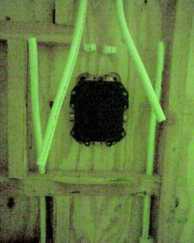

Ik hoop dat jullie mij kunnen helpen...Ik heb weer eens een probleempje wat ik zelf nog uitdagend vind maar misschien dat jullie zo de oplossing hebben.
Ik heb inbouw kranen van het merk X. Deze heb ik een holle wand gemonteerd waarbij ik aan de achter kant bij kan.
Nu moet ik alleen twee aansluiting met een knietje doen.
Aansluiting van kraan is 1/2
Waterleiding zijn kunststof.
Dus ik dacht ik haal gewoon een knietje met uitwendige draad 1/2 en deze pers ik weer op de buis..
Helaas kraan zit te dicht op de wand dus kan het knietje niet rond draaien
Teven krijg ik er dan ook met geen mogelijkheid de pers tang er goed op..
Dus dacht ik knietje met inwendige draad 1/2 en dan koppeling 1/2 x 1/2 er tussen. Allen je raad het al de draad is aan beide kant het zelfde dus als ik de ene vastdraai gaat de andere weer los :x.
Enig idee hoe ik dit met goed fastoen kan oplossen zonder de kraan weer van de wand af te halen?

Gisteren met mijn mobiel en foto kunnen maken.
Niet het mooiste beeld maar geeft het geheel wel goed weer.
Misschien dat jullie nog een idee hebben

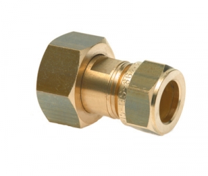

Je neemt 2 stuks, 2-delige koppeling.
(met rubber of fiberring)
1/2" bu x 15mm knel schroefbus erop draaien
Daarop zet je 2 NL koppelingen

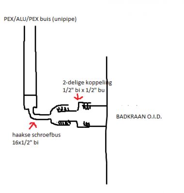

ArendB
Misschien. . . . .
Een haakse schroefbus gebruiken? Zoiets als bijgevoegde afbeelding?

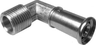

Wilde deze oplossing gebruiken:
HENCO MESSING PERSKOPPELING KNIE PUNTSTUK 20x1/2
Volgens mij bedoeld jij dat ook. Alleen is het probleem dat inbouw kraan zo dicht op de wandplaat zit dat ik niet de pers-tang er tussen kan krijgen.

ArendB
Je maakt het jezelf inderdaad wel heel moeilijk ;-)
Je kan toch gewoon de boel klaar maken, dan richting de badkraan terug buigen, en de 2delige koppeling vastdraaien?
Zo'n soort koppeling bedoel ik dus:
Tussen de 1/2" draad van de badkraan en de moer van de 2-delige koppeling komt dus een rubber of fiberring.

Xr8
De kraan lijkt wel buitendraad te hebben. De getoonde Henco koppeling gaat dan niet passen. Overigens zou ik zelf liever de getoonde Henco koppeling goed verpakt buiten bereik willen hebben dan de 2 delige koppeling. Bij deze heb je altijd nog een knelverbinding buiten bereik en een fiberring welke kan lekken.
