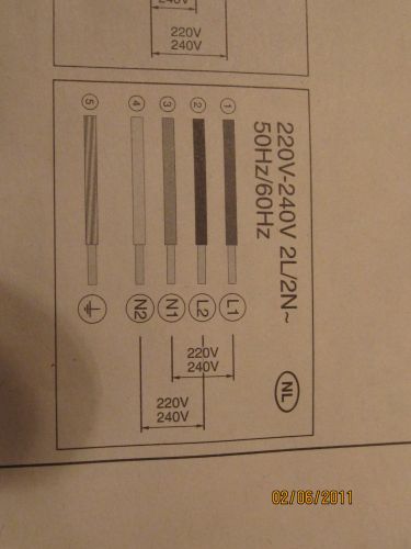

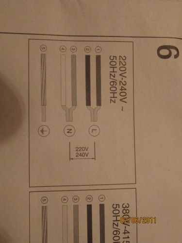

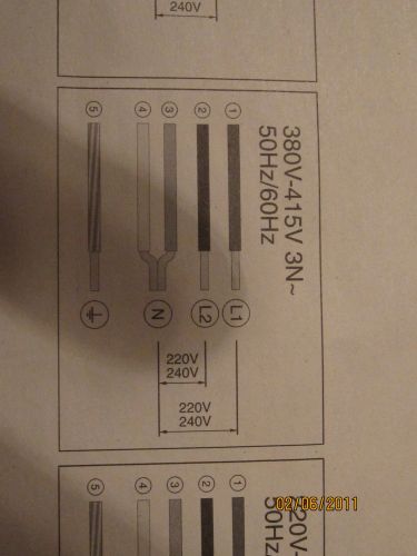

hallo, pff op een of andere manier gaat het uploaden ook niet zo als het moet zijn, maar dit zijn 3 foto's van het "aansluitschema" van de nieuwe plaat....... :o
Sxnder
Het onderste schema toepassen dus...

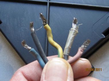

in de oude situatie...
waren de aansluiting in de Perilex stekker:
zwart in N
zwart met omhulsel in L1
blauw in L3
bruin in L2

oude draadjes...
op een of andere manier krijg ik de foto van de nieuwe bedrading niet op de site.......grrrrrrrrrrrrrr.....

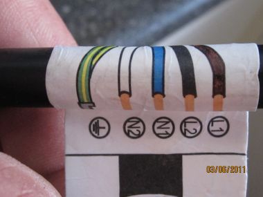

De foto is het schema wat op de label van de kookplaat zit.
De bedrading in de wcd is bovenin bruin. (fase)
Onder twee blauwe draden.(nul)
Als ik het goed begrijp volgens label aan het snoer van de kookplaat, hoort L1 en N1 bij elkaar
en L2 en N2 eveneens.
aan te sluiten in de perilex L1 in L1 - N1 in N
L2 in L2 - N2 in L3 of ook N?
We zitten nu bijna een dag met een gapend gat in het aanrecht, door het gegoogle en de vergelijking oude situatie zitten we behoorlijk in de twijfel.
neem het ons niet kwalijk.....
Xr8
Je mag zeker niet twee draden op de nul aansluiten. Op elke pool komt 1 draad.
Aan het schema te zien is de plaat vanaf de fabriek al bedraad als zijnde 2 x 230Volt.
Succes.
