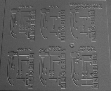

Heeft iemand een schema of weet welke aansluiting te gebruiken ? voor de Whirlpool inductie kookplaat ACM 702NE de wand aansluiting is een perilex wc speciaal als kookgroep

Dan wordt het lastig. Op Internet kom ik niet verder dan dit plaatje:
Nu moet jij uitzoeken wat en welke de perilex is: 3fasen of 2groepen. En hoe ie intern bedraad is. Dan het schema hierboven uitkiezen (even aangenomen dat dit overeenkomt met jouw kookplaat) en de draden aansluiten.

Er moet een vijf aderige kabel gebruikt worden 5x 1.5mm de perilex aansluiting is twee x\fase en tweemaal nul en dan de aarde.
ik neem aan dat ik dan het schema rechts beneden moet hebben? zitten er nergens doorverbindingen in ? het is moeilijk te zien maar helpt een stuk verder bedankt wel vreemd dat er bij het schema 400volt 2N bij staat

Vaak zijn de contactdozen afgemonteerd met de fasen op L1 en L2
En de nullen op L3 en N
De kant en klare aansluitsnoeren zijn dan afgemonteerd met bruin en zwart op de fasen en grijs en blauw op de nullen.
Vaak zitten in de kookplaataansluiting de nullen gecombineerd op een nul-contact of ieder op een eigen contact.
De bruine wordt aangesloten op de L1
De zwarte wordt aangesloten op L2 met een brug naar L3.
Let wel, alles dient gecontroleerd te worden met een goede meter!!
Meten is weten.

Dat laatste vroeg ik ook al, Lichtpunt. Zonder zo'n schema en een voltmeter, is het eigenlijk niet goed aan te sluiten en loop je kans op schade of kortsluiting.
Hotmail: kan je foto's plaatsen van het aansluitblok op de plaat.

Bedankt voor de reakties de kookplaat is van mijn zwager in drenthe ik moet hem binnenkort bezoeken en dacht mij goed voor te bereiden door info in te winnen omdat de ganbare schema's van Whirlpool ook niet echt helder zijn
(zie de aanduiding 400v 2n)
volgens mijn zwager is het aansluit schema onvindbaar het enige wat hij zeker weet is het type en dat de perilex wc twee keer een nul heeft en twee keer spanning 220volt en natuurlijk de aarde alles moet met een kabel 5x 1.5 mm aangesloten worden .
Eigenlijk zoals lichtpunt beschrijft allen de doorverbinding waarover hij schrijft kan ik niet op het schema van ik ga maar eens via Whirlpool proberen volgens zeggen staan die niet echt te springen om dhz van info te voorzien
