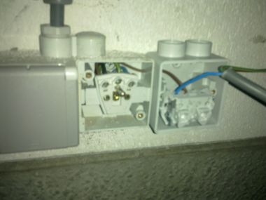

Ben bezig met het aansluiten van verlichting zoals u ziet in de afbeelding 2 stopcontacten en een lichtschakelaar. Nou weet ik niet percies wat ik moet doen moet ik een nieuwe draad trekken of kan ik hem sluisen van de stopcontact?
Welke draad moet waar in de lichtschakelaar?

Tussen de schakelaar (1) en de lamp heb je iig een zwarte schakeldraad nodig. Als die niet aanwezig is, zul je die moeten aanleggen. Verder komt op de schakelaar (L) een bruine fasedraad. Deze kun je van het stopcontakt aftakken.

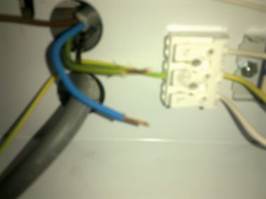

Nee, er moet ook een blauwe (nul) draad en een geelgroene (aardings) draad rechtstreeks van je stopcontacten (of eventueel een ander aftakpunt) naar de lamp aangelegd worden.

Op de foto zie je de draad die ik heb afgetakt vanuit het stopcontact links. Nou heb ik een nul blauw getrokken naar mijn lamp volgens de gamma zal het zo moeten. Maar helaas het werkt niet.
Waar moet die blauwe draad in de tl lamp in de N of L zie foto

Het is niet de bedoeling dat je gaten in de behuizing van je schakelmateriaal gaat boren om de bedrading door te voeren.
Je schakelmateriaal voldoet nu niet meer aan de IP waarde en moet vervangen worden.
Je kunt aftakkingen maken in een lasdoos boven het schakelmateriaal

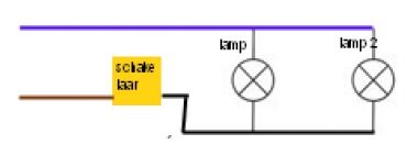

Hier zie je een eenvoudige weergave van een schakeling met een lamp, hier weliswaar 2 lampen parallel, maar is hetzelfde met 1 lamp:
Dus een 'voedende kant' met blauw en bruin, dan vanaf de schakelaar gaat bruin over in zwart. Aangezien jouw vertrekkende kabel geen zwart maar bruin heeft mag je die ook (ipv zwart) gebruiken.
Als je een dubbelpolige schakelaar hebt, kun je ook blauw (mee)schakelen, dit hoeft niet per se in casu.
Aarde (groen/geel) wordt nooit geschakeld, maar loopt gewoon er langs/mee.

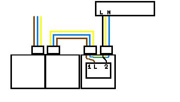

Heb het eens snel uitgetekend in paint :D
De bedoeling is dus dat je de kabels door je doorvoeropeningen in je opbouwdozen monteert, net zoals dit is gebeurd voor je stopcontacten.
