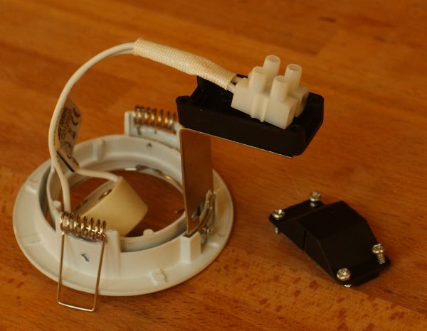

En over het doorlussen; kijk eens goed naar je spotjes. Zitten er geen aansluitingen op voor 2 draden? Bij de meeste spotjes is deze doorlusmogelijkheid namelijk standaard ingebouwd.
Plaats anders even een foto van de draad-aansluiting van een van je spotjes.

Bij de spotjes is er geen standaard-mogelijkheid voor doorlussen. Ik heb een foto meegestuurd. Dat zou dus betekenen dat ik ook voor elk spotje ook nog een lasdoos moet plaatsen. Of zou je aanbevelen om vanuit de centraaldoos 6 nieuwe hittebestendige kabels te trekken?.

Een aparte hittebestendige kabel naar ieder spotje is natuurlijk het beste.
Deze kan je dan in de centraaldoos verbinden met lasdoppen voor flexibel draad, deze:
Zijn er met 2, 3 of 5 aansluitingen.
