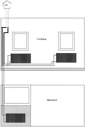

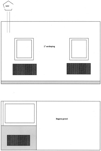

Hallo een vraagje,
Hoe kan ik het beste de radiatoren op de 1e verdieping zoals in tekening aangegeven aansluiten op bestaande aan/afvoerleiding en vervolgens
de radiator op de begane grond.
Fiesiekus
De dikke lijn is 22 mm piep, de dunne 15 mm piep.
Majk
Snelle reactie zeg ,Bedankt Fiesiekus
hier kan ik wel wat mee.
Kloek77
Beter nog met 22mm doorgaan totaan de eerste radiator op de 1e verdieping.
