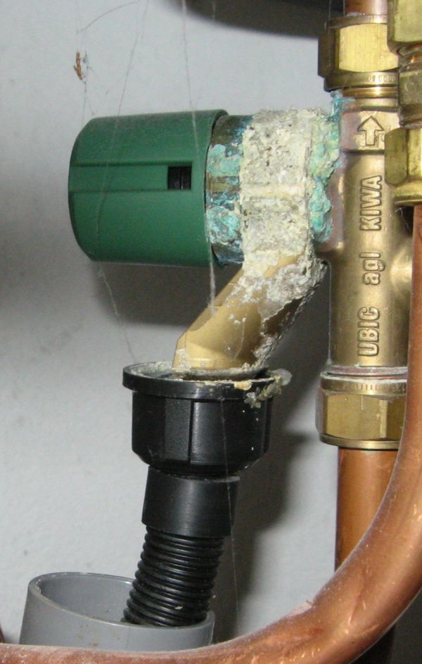

Op de inlaatcombinatie van de boiler van mijn CV-installatie zit ongeveer 3 jaar na montage van een nieuwe inlaatcombinatie nogal tamelijk veel aanslag (zie foto). Wat is hiervan de oorzaak en moeten hier maatregelen tegen worden genomen?

De inlaatcombinatie lekt om de bovenste rand, als je er geen water onder vindt zou ik er niets aan doen.
