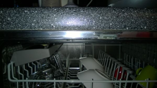

In onze keuken zit een half geïntegreerde vaatwasser van het merk Neff. Deze is voor de zoveelste keer naar de gallemiezen; verstoppingen in het labyrinth zorgen voor allerlei gezeur, paar keer schoongemaakt maar het blijft gewoon terugkomen, dus ik heb er nu genoeg van en heb een nieuwe besteld.
Aangezien er nu gewoon een standaard maat vaatwasser in zit ben ik er vanuit gegaan dat ik gewoon weer een standaard maat vaatwasser kon bestellen, dus dat heb ik gedaan. Net e.e.a. toch nog eens nagemeten en nu lijkt toch het aanrechtblad net iets te hoog voor deze vaatwasser. Ik meet van de grond (betonvloer waar de vaatwasser op staat) tot onderkant blad ca. 89,5 cm, en de inbouwtekening van de nieuwe vaatwasser zegt duidelijk dat deze geschikt is voor een nishoogte van 805 t/m 870 mm. :(

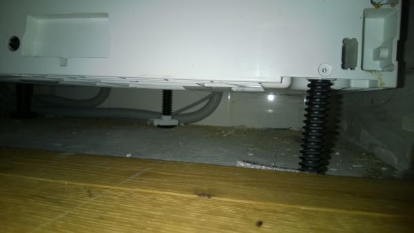

Wat ik alleen niet snap is dat de huidige vaatwasser óók geschikt is voor t/m 87 cm en die lijkt gewoon goed aan te sluiten (niet door mij ingebouwd).
Moet ik me dus zorgen maken en kan ik de vaatwasser beter weer afzeggen, of zit er wellicht wat marge in die maximale hoogte en komt het allemaal wel in orde? Ik heb begrepen dat er XL-vaatwassers zijn voor extra hoge aanrechtbladen, maar die hebben meteen ook een XL-prijs en zijn er bovendien niet of nauwelijks in half geïntegreerde uitvoering, en dat moet ik wel hebben omdat mijn keuken stokoud is en ik geen frontje heb voor een volledig geïntegreerde. :D
Paar foto's van de huidige situatie bijgevoegd.
Dank voor het meedenken.

Je oude vaatwasmachine staat iets te hoog 2,5 cm?, er is namelijk een maximale stand dat je de pootjes mag uitdraaien anders wordt de machine onstabiel.
Met een houten vlonder of stevige planken is dat zo opgelost mocht dat bij de nieuwe nodig zijn.
Gelijk met de vloer zou mooi zijn , kan je hem er zo in en uit halen.

Ah, vandaar, de pootjes zien er ook een beetje wankel uit :P Maar goed, het staat, en hij gaat toch weg.
Goede tip van de vlonder. Ik meet van de achterkant muur tot begin vloer 47cm en de vloer is 18mm dik, dus als ik gewoon een stuk multiplex van 600x470x18mm op maat laat zagen dan leg ik dat daar neer en schuiven we de nieuwe vaatwasser er zo op. Moet ik dan nog een bepaald soort hout nemen? Of is het "multiplex hardhout" van de bouwmarkt á €30/m2 goed genoeg hiervoor? Dan ben ik voor een tientje klaar, een nieuwe vaatwasser is al duur genoeg :P
Dan zit er misschien nog een halve centimeter tussen de vaatwasser en het aanrechtblad, kan dat kwaad? Hij staat helemaal aan de rechterkant van het keukenblok, maar er zit tussen de muur en de vaatwasser nog een houten lijst, dus hij kan aan twee kanten aan de zijkant worden vastgezet en hoeft dus niet aan het aanrechtblad te worden geschroefd.
